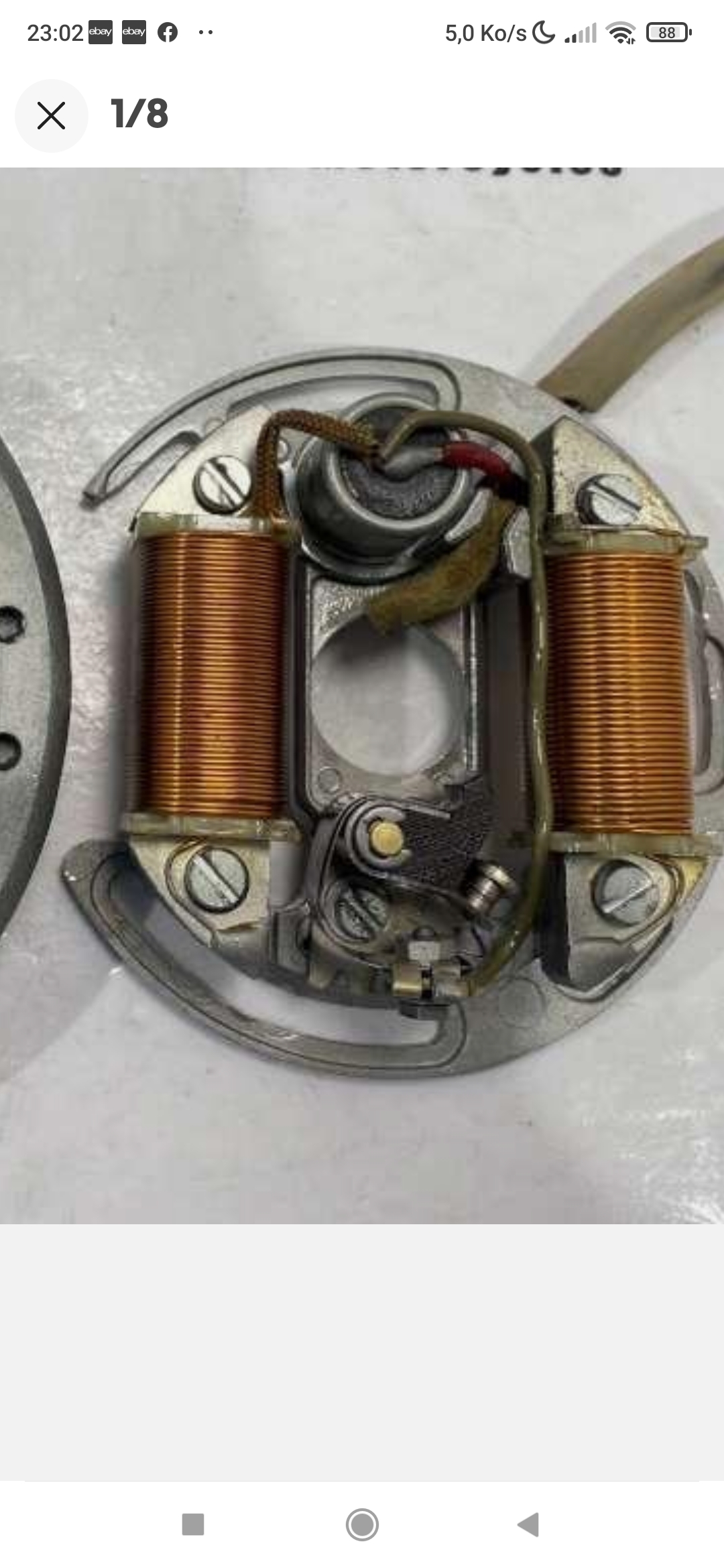

Je m'y remets. J'ai trouvé des rupteurs pour ma 124 5V. Mais je ne vois pas comment les monter. Mon plateau d'allumage n'est pas identique à celui de levrier noir. Il n'a que 2 bobines. Il ressemble à ça :
Re: Aide pour re-démarrage Gilera 124 5V
Posté : sam. 26 févr. 2022 09:24
Je ne connais pas ce modèle mais sur le principe si ce plateau monte et que tu peu le mettre dans la même position il n'y pas de raison que ça ne fonctionne pas, c'est juste une question de fixation.
Sur le plateau d'allumage de Jérôme il y a une bobine de plus mais le condensateur n'y est pas il doit donc être extérieur sur ton plateau tout est là.

J'ai trouvé la photo sur eBay. C'est marqué : pour Morin, Gilera, minarelli, malaguti. Je voudrais être sûr avant d'acheter la pièce.

Tu plateau ressemble à celui de pas mal de petites machines Italiennes (cyclos etc ..) Minarelli, Morini Malaguti (Franco Morini) ça ressemble plus à un plateau de 50cc. Ceci dit, il n'y a pas de raison que cela ne fonctionne pas si tu peux la caler comme il se doit.

Oui c'est juste une question de trous et de sens de montage mais vu la forme des lumières c'est de l'adaptable.

Oui, je m'y remets 7 ans plus tard. Le temps de la réflexion. Il faut que je demande au vendeur d'ebay les dimensions de son plateau pour être sûr qu'il irait en place.

Sur ce genre de plateau, il me semble qu'une des bobines est pour l'allumage et l'autre pour l'éclairage ....à vérifier quand même !   :roll:
