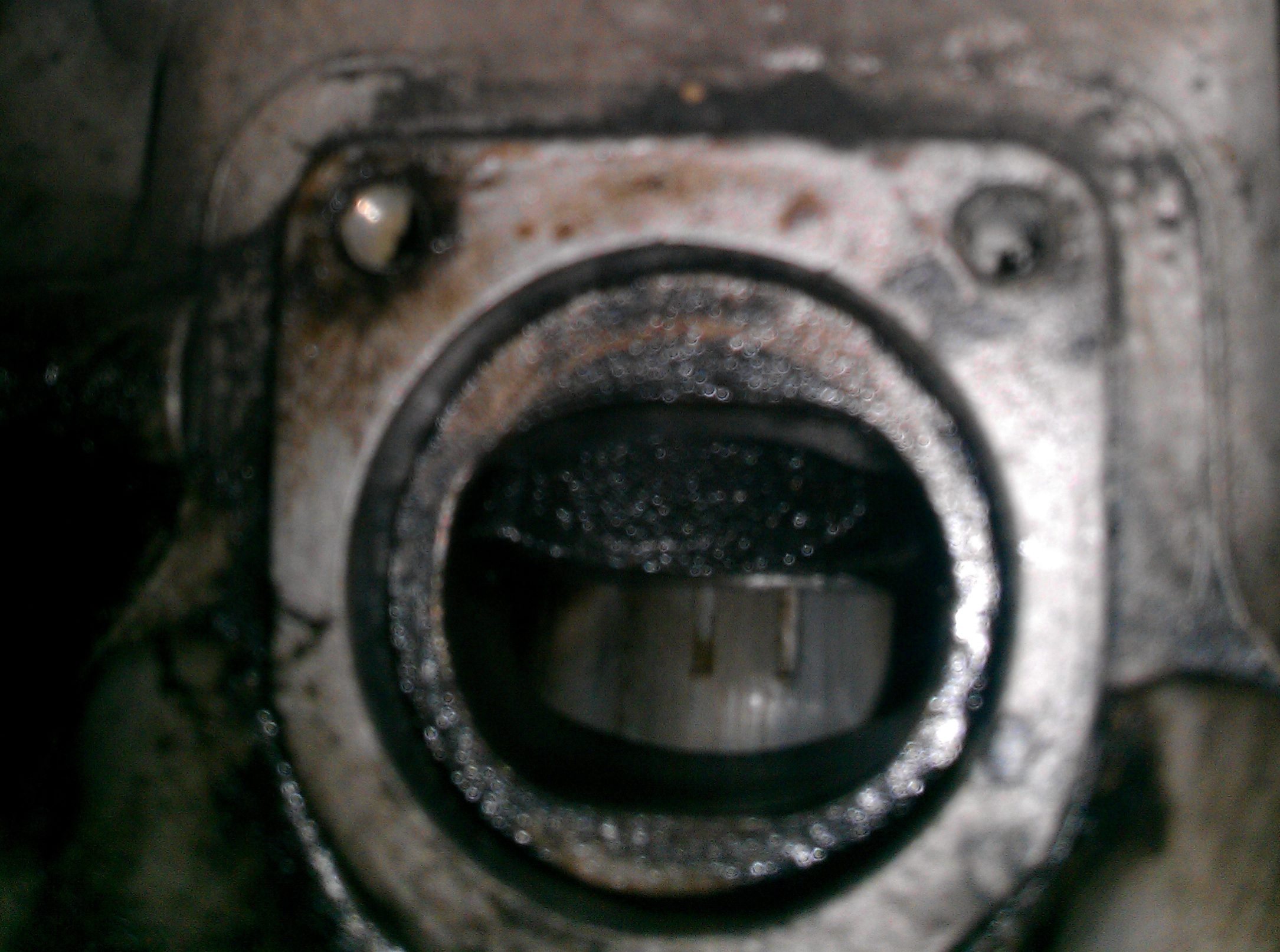

J'avais essayé de regarder depuis le l'échappement et justement je trouvais 2 marques sur le piston.

C'est "chelou" ces deux traces sur le piston .... en tout cas, pas normal, ça sent le segment cassé .
.... vérifie bien dans le bas moteur si il n'y a pas des morceaux.
Nettoies bien les gorges des segments avant de mettre en place les nouveaux ( tu peux le faire avec un vieux segment pour bien grater dans les angles).

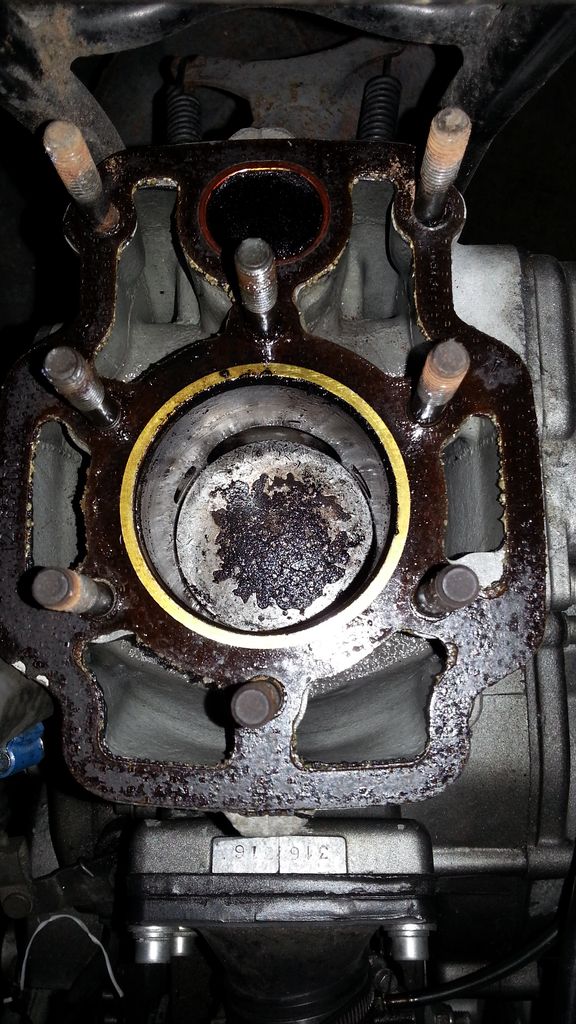

J'ai finalement démonté une partie du haut moteur.
L'intérieur du cylindre semble être propre, par contre j'ai mon piston qui est grippé à l'intérieur.
J'ai mis du WD40 et de l'huile pour essayer de le dégripper mais sans succès jusqu'à maintenant.

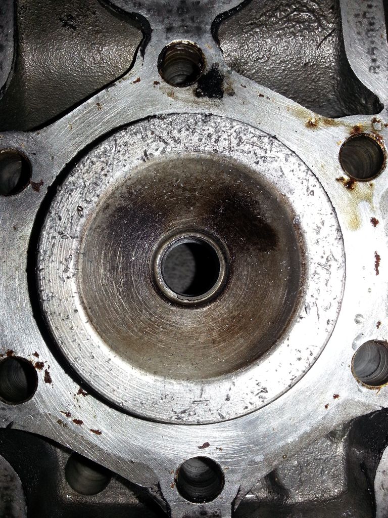

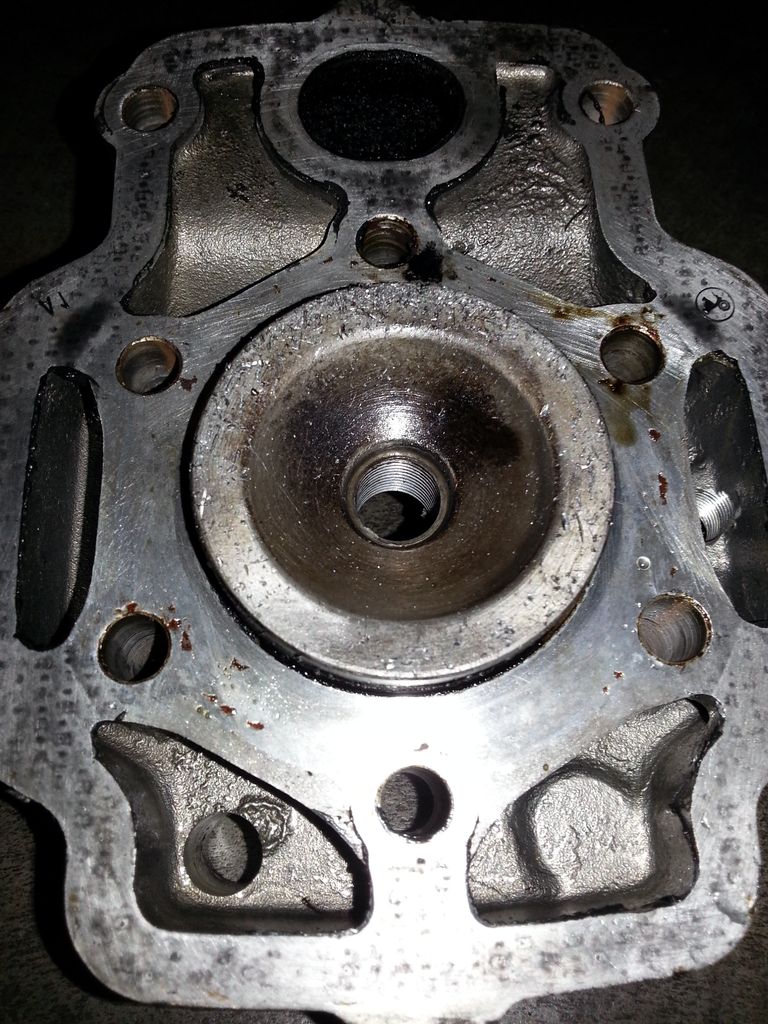

J'ai fait des photos de l'état des pièces. Celle qui m'inquiète un peu, c'est la culasse. Il y a comme des griffures et je les retrouve sur le piston.
Est-ce grave?
Merci pour votre aide.
Messages : 4050
Re: Moteur serré SP02
Les impacts sur la culasse t'indiquent que des morceaux de métal sont venus frapper les parois (segments, aiguilles de roulement etc ...) ce n'est pas grave, cela ne nuis pas sur le fonctionnement de la culasse.(tu pourras la réutiliser)
Il faut par contre que tu arrives à sortir le cylindre ...essaies une mixture avec dégrippant (de très bonne qualité) et gaz oïl ..; Tu chauffe le cylindre (pas le piston) au décapeur thermique (une sorte de sèche cheveux plus puissant) ou avec un chalumeau en faisant attention aux parties sensibles aux flammes.
Eh bien tu as bel et bien serré.
Ma methode préférée pour sortir un piston c'est la gueuse.
Je suspend le moteur (sur un 4T c'est le cylindre seul car on peut ouvrir la bielle) par le cylindre au plafond et je lui accroche un sac de sable plombé , il faut au moins 80kg.
En plus de la méthode précitée par Jérome.
L'ennui sur un 2T c'est que le mélange dégippant fuit par les lumières alors il faut les boucher. Et je viens chauffer gentiment tus les jours.
J'ai souvent vu ce genre de serrage a cause d'une huile trop détergente sur un moteur calaminé. L'huile décolle les morceaux de calamine qui viennent cribler la zone de squish et finissent par provoquer un serrage, souvent accompagné de segments brisés.
Cela arrive aussi avec un mélange trop pauvre ou une surchauffe mais là ça semble bien gras.

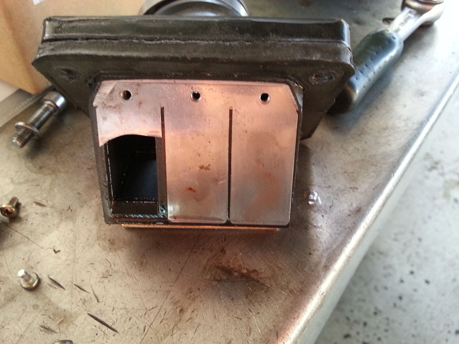

Je crois avoir trouvé la raison pour laquelle la moto ne veut plus démarrer. J'ai un de mes clapets qui est passé dans le cylindre.
2014-09-02 19.07.34.jpg (242.4 Kio) Vu 32675 fois
Je pense que ça explique également les marques sur le bout du piston et sur la culasse.

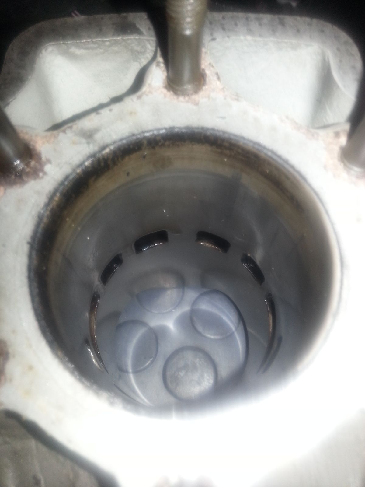

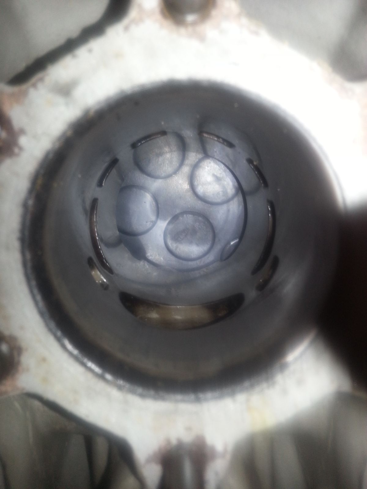

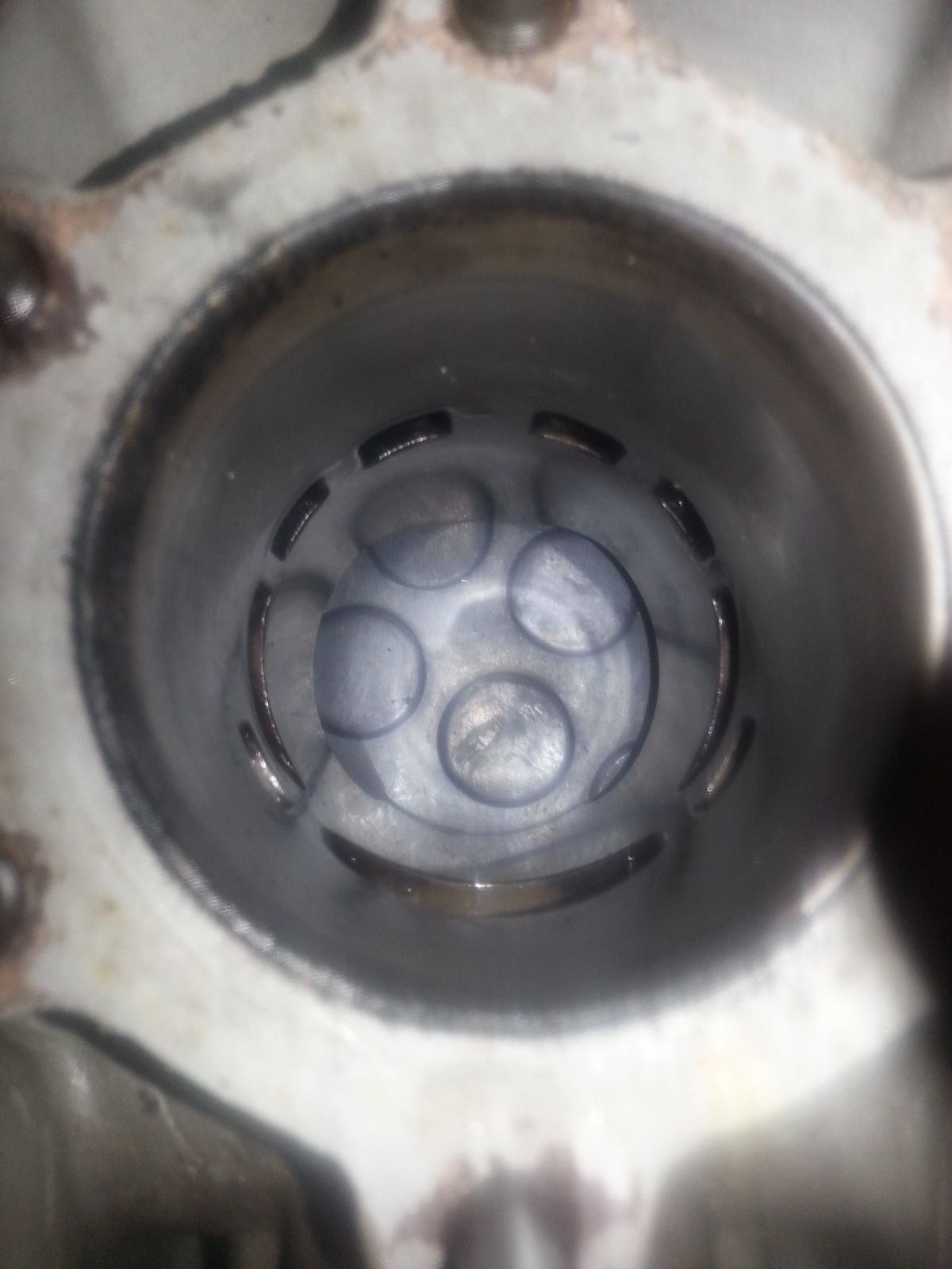

J'ai regardé à l'intérieur du cylindre on voit encore les traces de honage du cylindre et fait voir aussi à un garagiste, il me dit que le cylindre est bon.
Je vous met quelques photos du cylindre (désolé pour la qualité)

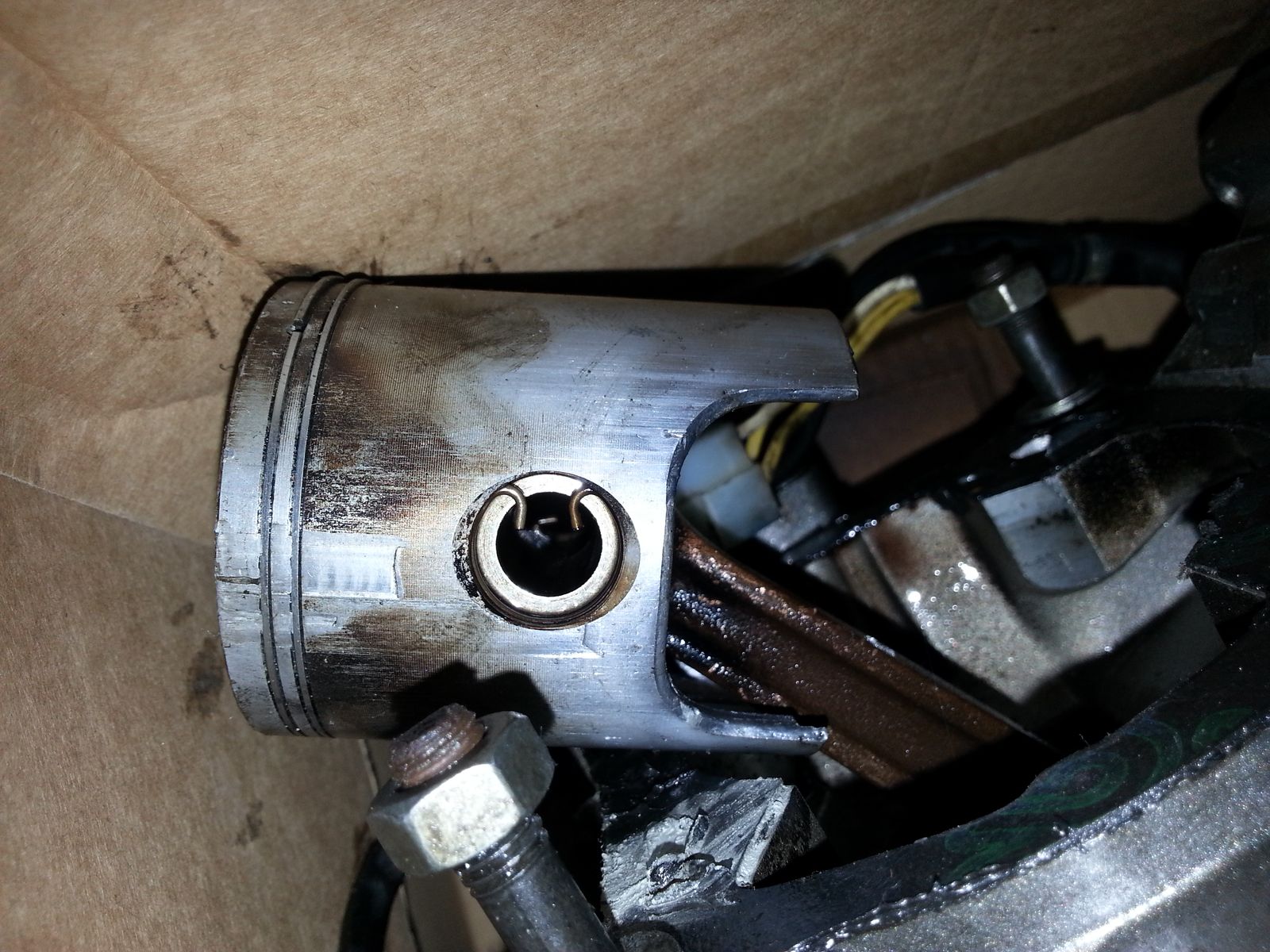

Par contre, le garagiste m'a dit que le piston est mort. Je pense que le passage du clapet a laissé des traces.
2014-09-03 17.37.19.jpg (306.49 Kio) Vu 32675 fois
Maintenant j'ai descendu le moteur complet pour le nettoyer au complet. Avez-vous des conseils pour l'ouverture du bas moteur?
J'ai fait une recherche rapide sur le net pour trouver des clapets mais je n'arrive pas les trouver. Avez-vous connaissance d'un endroit où on peut les commander?

Sur les photos le cylindre à l'air en bon état...par contre le piston à effectivement un peu morflé, sur l'AV 3 (3500 tr/mn) de Lilian ça aurait pu l'faire avec un coup de toile émerie mais sur ta machine mieux vaut te fendre d'un piston neuf !
pour les clapets essaie internet... sinon récupération sur un autre cylindre d'occas si tu trouves.
Il existe quelques fabricants de kits hautes performances (souvent Italiens) pour les 50 et 125, genre Polini... tente de ce côté ?!
Piston chez wertex (catalogue bihr racing) et clapets chez adige, distribué par plein de gens référence GI-112. Les clapets seuls: n°12 et la version racing:PWR-1
Effectivement tu as du bol pour ton cylindre', il suffira de le déglacer.
