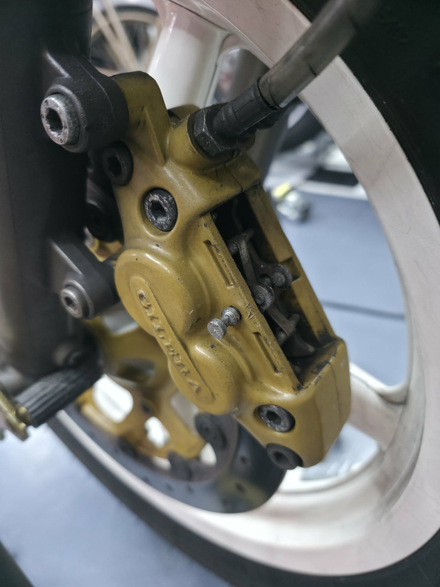

hello, en plein rodage de mon nouveau moteur, je constate que mon étrier avant , bien que j ai changé le liquide a beaucoup de mal a rester libre après quelques freinages sur quelques kilomètres, l'étrier présente bien, refait il y a quelques années, mais les pistons ont du mal a revenir à leur position initiale, j ai remarqué aussi qu au niveau du levier de frein avant donc, la course est minime, bien que réglée . D'après vous vers ou dois je concentrer mon attention afin de résoudre ce souci? merci

ça pourrait venir des pistons d'étrier qui ne coulissent plus correctement dûe à des joints restés trop longtemps inactif ou à un peu de corrosion entre piston et étrier ?!
Re: Etrier avant SP01
possible , j ai pas encore démonté, mais quitte a le faire autant que j ai les joints d avance
si quelqu un sait ou trouver les joints je suis preneur merci
un peu de graisse spéciale joint étrier de frein suffirait peut-être.

Fais une petite recherche sur le forum, tu devrais pouvoir retrouver les références pour les 2 diamètres de pistons. Si je me souviens, le petit vient d'une Aprilia 125AF1 et le gros d'une KTM ?!!
levrier-noir a écrit : ↑jeu. 5 mars 2026 06:29Fais une petite recherche sur le forum, tu devrais pouvoir retrouver les références pour les 2 diamètres de pistons. Si je me souviens, le petit vient d'une Aprilia 125AF1 et le gros d'une KTM ?!!
c est surtout les joints qu il me faudrait, là j ai mis des plaquettes neuves ,et le probleme semble avoir disparu,je suis toujours en phase de test
