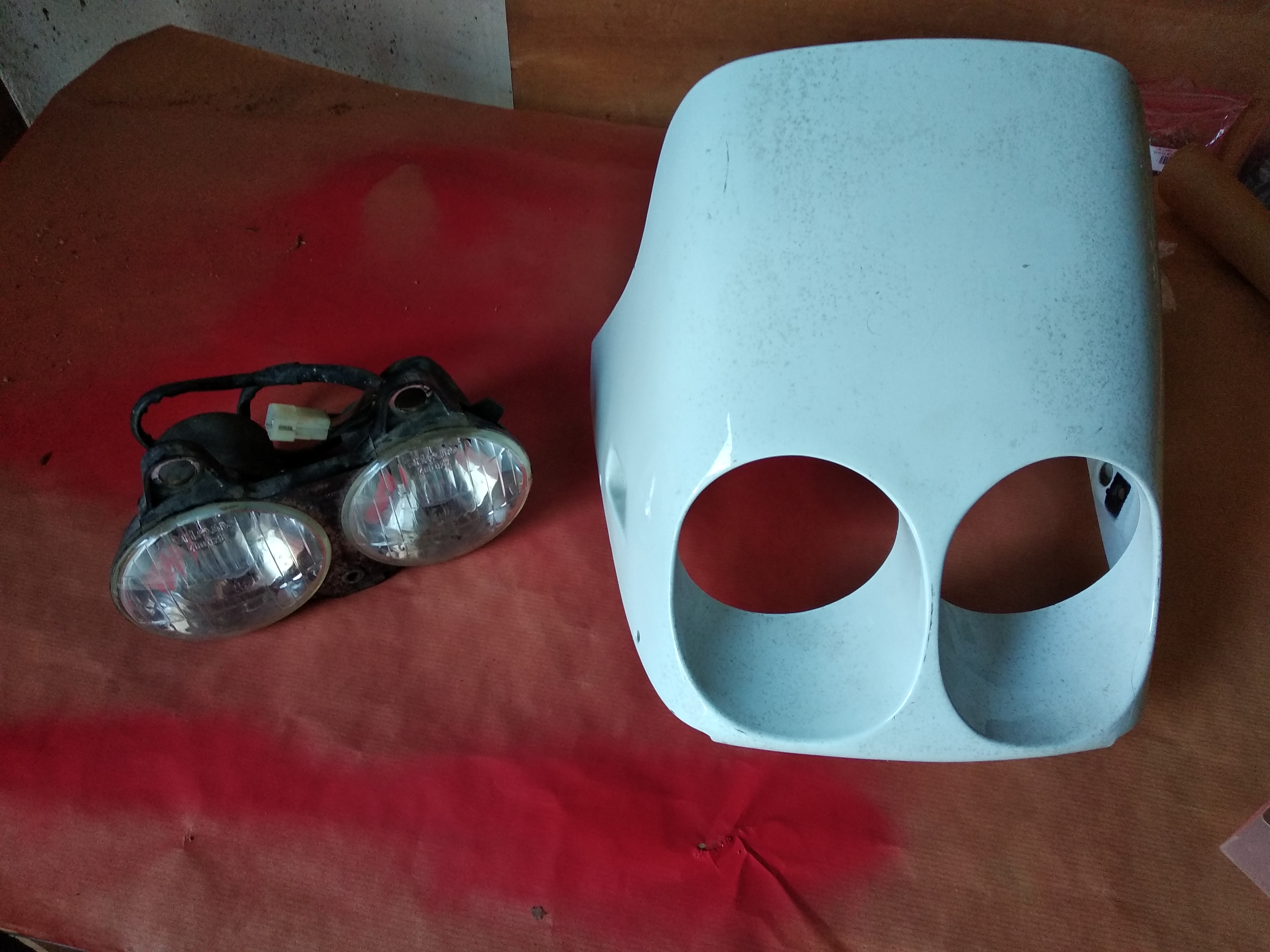

Bonjour à tous,
Petite question j'ai trouvé sur eBay l'ensemble carénage + double optiques de phare.
Ça s'adapte sans rien modifier en remplacement de mon simple phare ?

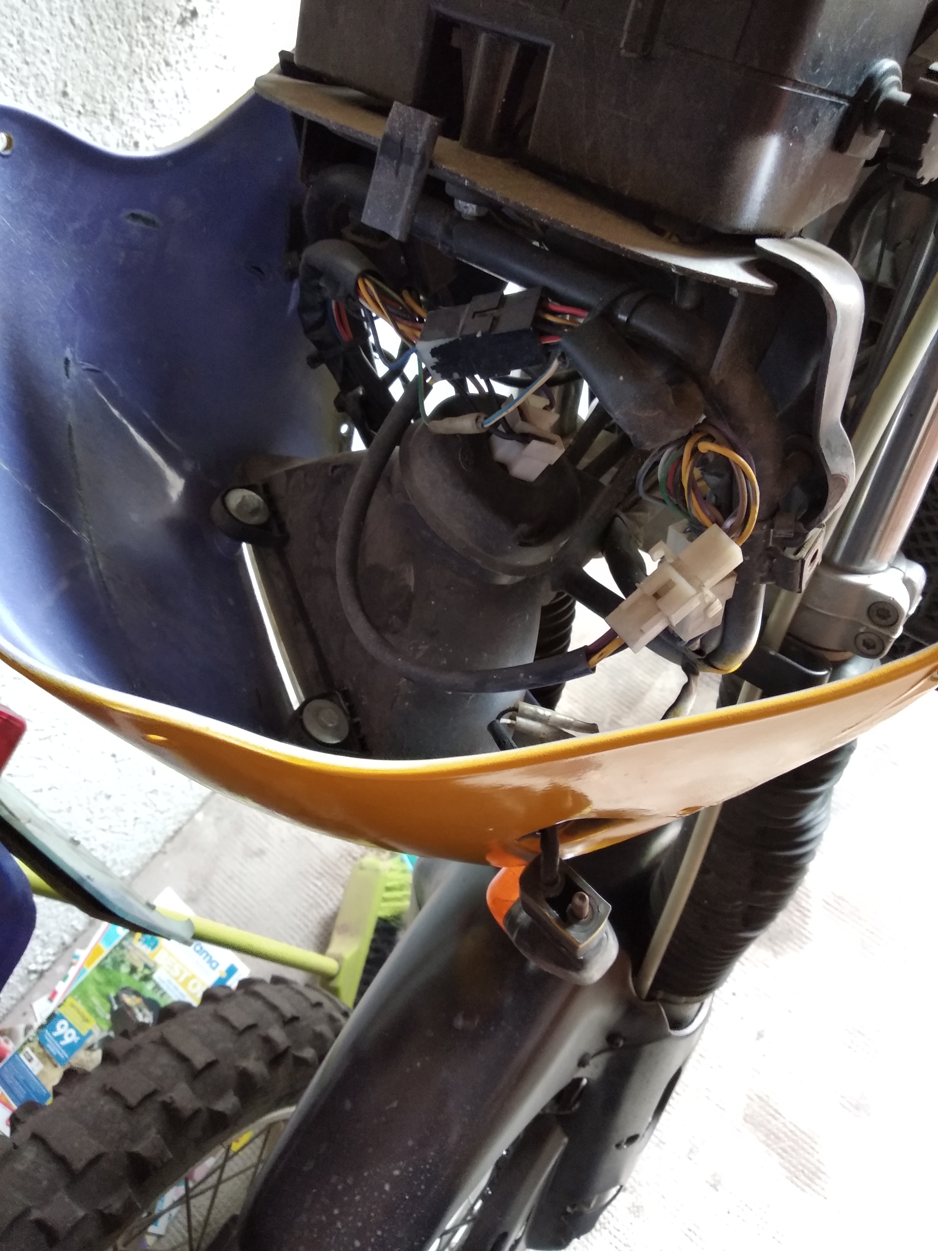

Re: Phare avant
J'ai démonté la tête de fourche pour voir.
Alors le phare n'est absolument pas fixé au cadre ou autre. Il est juste fixé a la tête de fourche. Et l'ensemble est fixé par des vis passant par les clignotants. Pas robuste tout ça... Très bizarre comme ingénierie.
Je vais commander on verra après.

Re: Phare avant
Colis reçu
Je verrai ce weekend

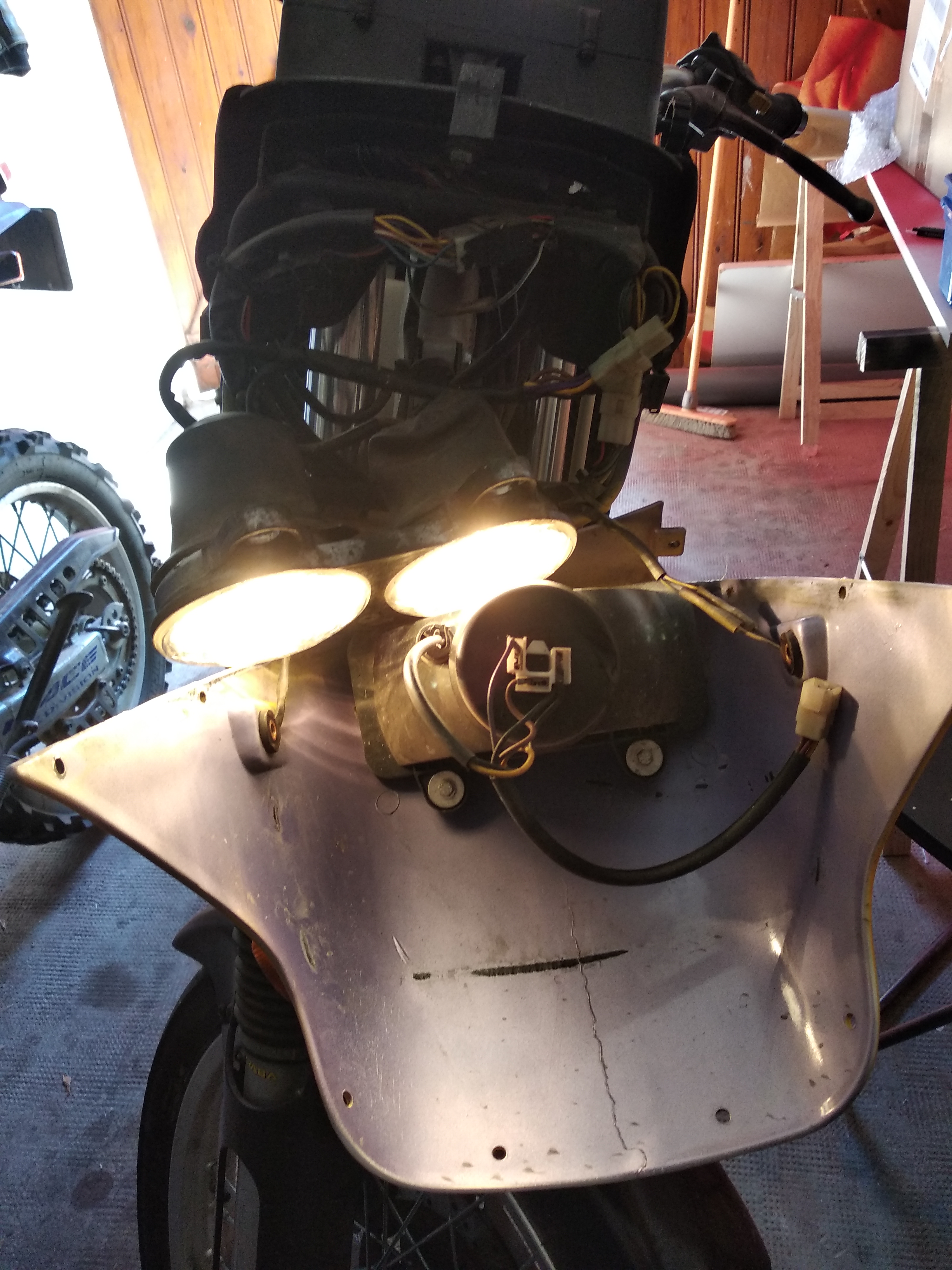

Re: Phare avant
Bon il fonctionne c'est un bon début
Katoche est revenu en force ces dernières années. Surtout grâce a la Duke (beurk). Par contre la 690 en enduro ou SM ça me plairait. Le seul défaut c'est le prix ...

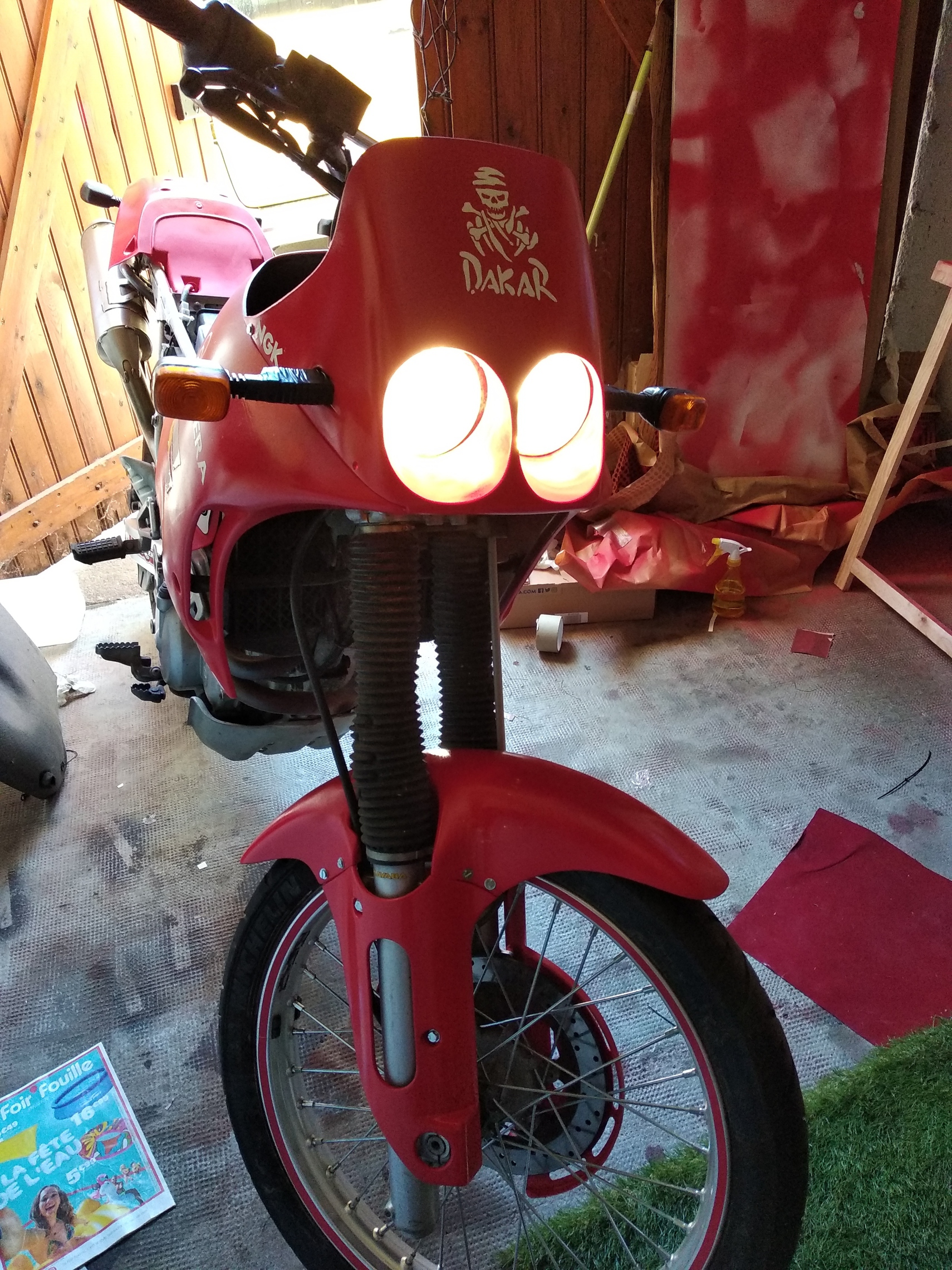

Re: Phare avant
En bleu tu as les adventure et quelques lc4 mais bon kataoche pour moi c'est orange ...
Le phare est monté ça eclaire plus fort
