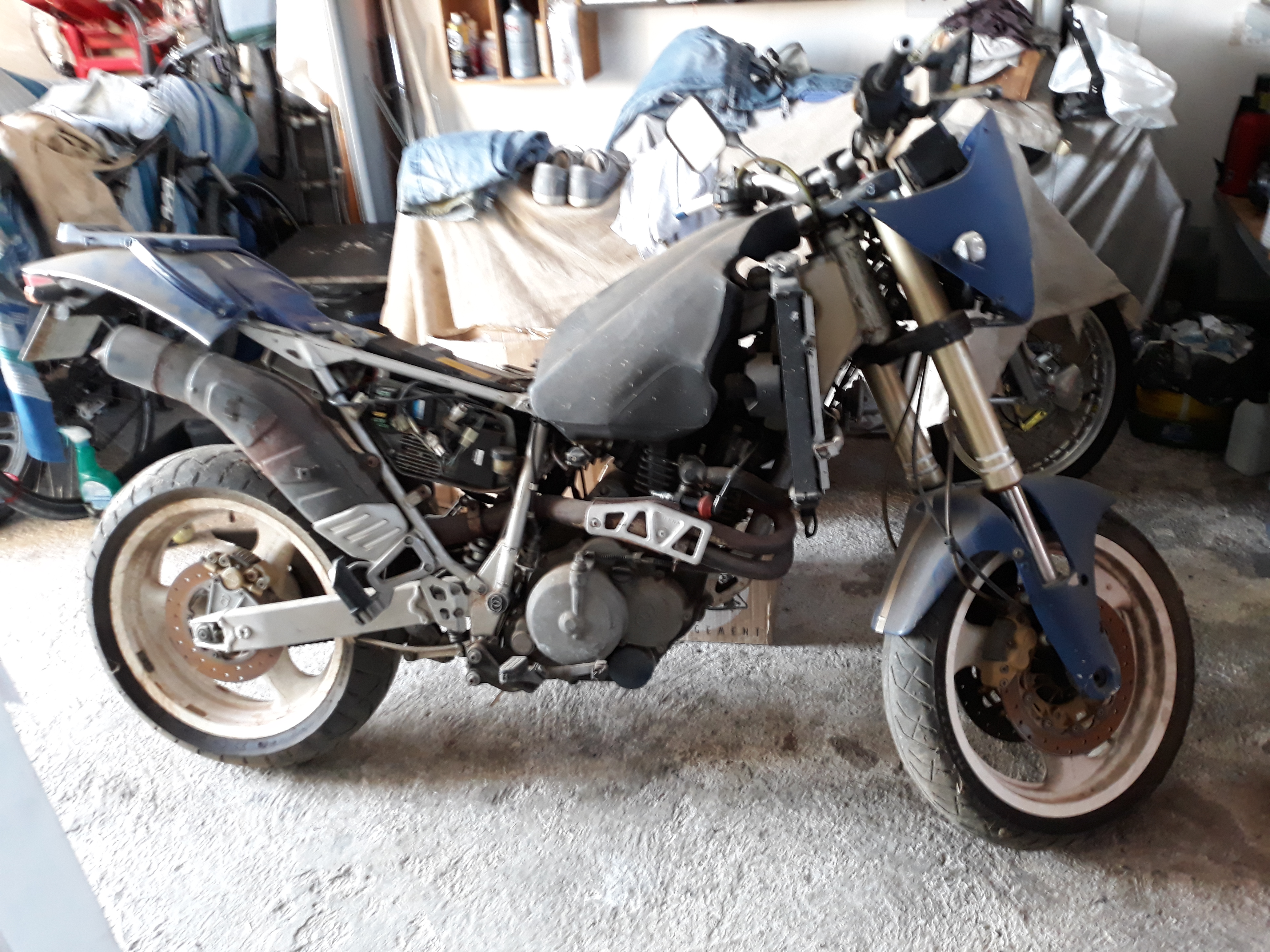

Bonjour a toutes et a tous du 06 ou il fait tres tres chaud :oops: Je viens de m'inscrire sur votre forum car je viens de récupérer un NORDWEST 600 qui " trainait dans le garage de mon frere depuis oulala longtemps.
Charge a moi de le remettre en route.

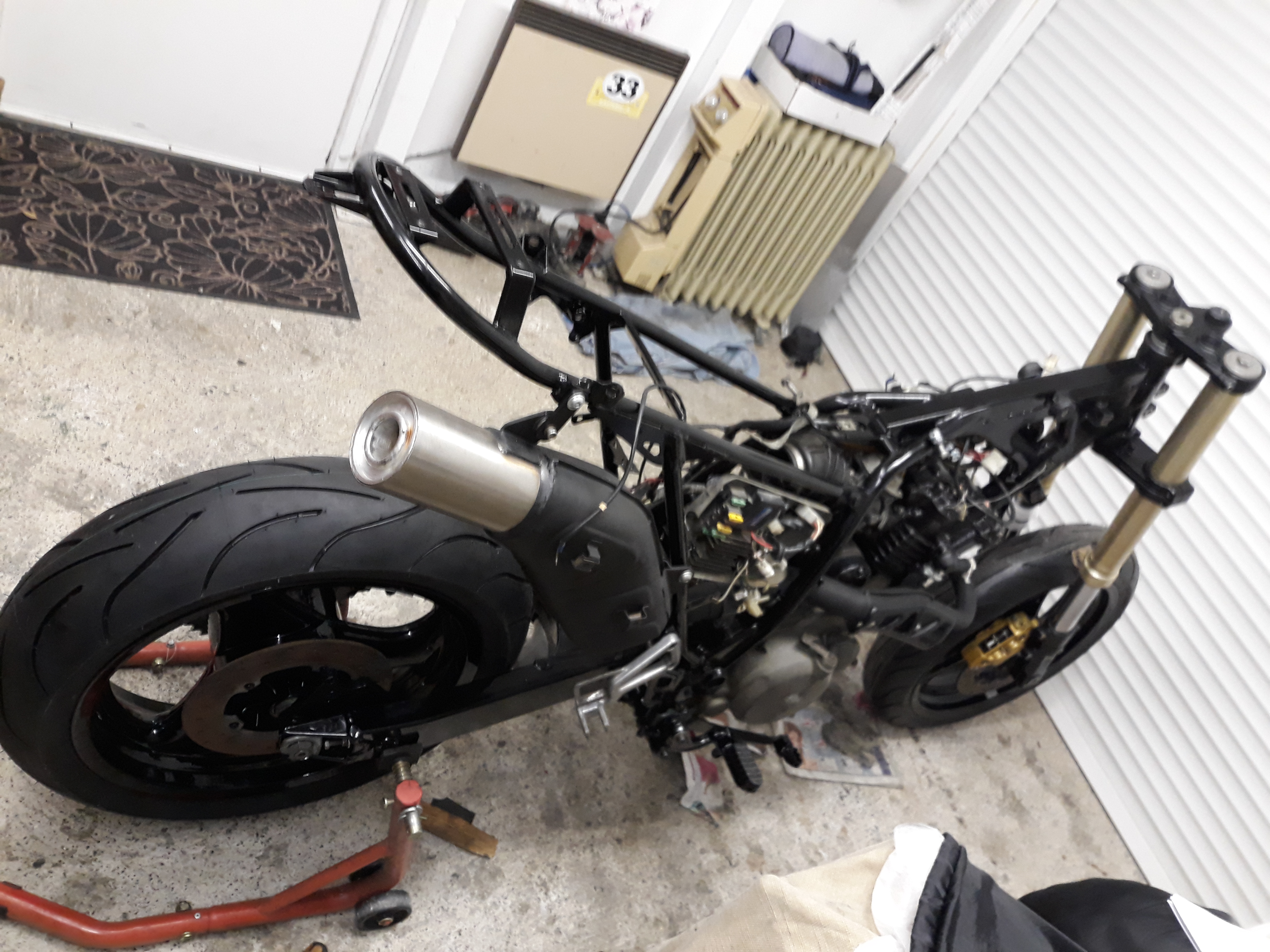

Bonjour a tous, voici mon PB; en cours de reconstruction de mon 600 NW je rencontre un pb de taille;
la mise en place des durites essence ! Comment ca marche ? je vous le demande , j'ai re -demonté le carbu 4 fois , car a chaque fois il fuit par le reniflard , le pointeau coupe bien , mais l'essence arrive par le haut et par l arrivée du milieu ! PLEASE HELPME :shock:
Voilà les photos , avec un peu de retard ... Sorry

Il y a deux sorties sur le robinet de droite, une qui va au carbu et l'autre qui va au robinet (à vis) de gauche. Dans un premier temps, tu peux inverser les deux durites, en fait, la durite qui vient du robinet à vis de gauche, alimente le robinet de droite (c'est une entrée pas une sortie) robinet à vis >> robinet de droite, celle qui va du robinet de droite au carbu est une sortie, robinet >> carbu .
Sinon, d'après ce que tu décris, vérifies le niveau de cuve ?!

Juste une petite chose avec laquelle on s'est tous fait avoir . Sur le + de la batterie tu as deux cosses, la grosse qui va au relais de démarreur et une petite (qui souvent est noire ....d'ou le piège) qui va au boitier électronique. Vérifies qu'elle soit en place ?!!

Le souci Electrique vient des masses, qui étaient mauvaises , j'ai tout passé a la dreamel , et j'ai surtout mis le moteur bien au cadre .Maintenant pb demarrage niveau essence ,j'ai posté une recherche dans le paragraphe MOTEUR.
