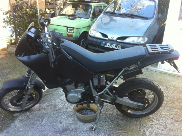

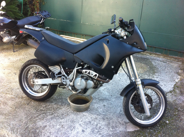

- Messages : 7641
Re: Ptit nouveau en 600RC (??)
Salut, déjà pour tes roues probablement qu'un jour quelqu'un a jugé bon de changer la jante avant tous simplement, ça a été la mode dans les années 90. A mon avis ce n'est pas plus compliqué que ça j'imagine qu'elle est équipé de pneu route en plus. Moi j'ai fais ce genre de truc en 79 sur une 400 TS Suzuki, tu vois c'est pas nouveau comme bricolage.
Pour la date d'immatriculation ce n'est pas parce qu'une usine ferme qu'il ne reste pas des motos à vendre en stock et ça peut prendre un certain temps voir des années quelques fois.
Et enfin je veux aussi corriger une erreur de ta part. Gilera n'a pas coulé comme on le dit souvent. Le directeur générale de Fiat à fermé la boutique juste parce qu'il trouvait que ça ne rapportait pas assez fric aux actionnaires. Que tu sache Gilera appartient à Piaggio qui appartient à Fiat. Gilera au milieu de tout ça c'était peanut's.

En 94, ce doit être un 600RC C. La mienne a été immatriculée en 94 aussi. Tu l'as achetée sur le bon coin ? Il me semble qu'il y en avait une en 17 pouces il y a peu.

Salut Pierre et bienvenue.
Les incohérences concernant ces machines sont nombreuses notamment pour la date de première mise en circulation.
Ce sont des machines que l'on ne s'arrachait pas à l'époque et quelques unes sont restées sur les bras des conss qui ont eu du mal à les fourguer.
Les RC sont bien en roues à rayons de 21 et 17 .... mais comme le dit Franck, c'était l'époque des supermot ! ceci expliquant cela !
Si tu as des photos ...... on est preneur !

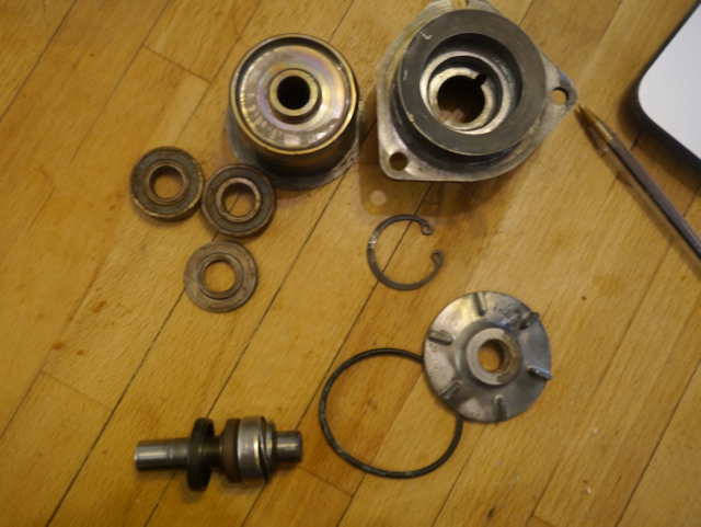

Hello,
ça y est, j'ai remonté la pompe à eau, 2 roulements 6001EE (22€) , un presse étoupe graphite + céramique (44€, heureusement que je ne l'ai aps payé, le gars était sympa et avait des motos), un joint torique, tout remonté avec un décapeur thermique pour chauffer et une massette pour les faire rentrer, ça, c'est fait!
J'ai aussi reçu la courroie. Je monte ça ce soir, ensuite, nettoyer démarreur, réparer le décompresseur (je vais peut être en mettre un au guidon), vidange , filtre, soupapes. Après, faudra trouver pourquoi qu'elle étincelle plus!

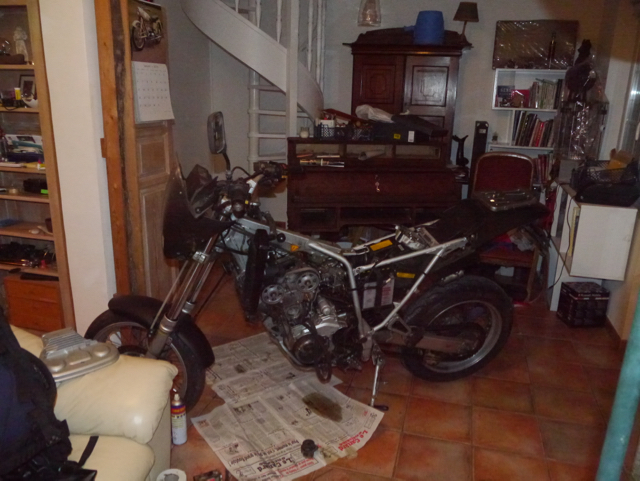

PS: Voici des tofs, oui, elle est dans le salon, il y fait meilleur. Sinon, le vendeur m'a garanti qu'elle avait été achetée ainsi neuve, avec les 17' par un de ses potes. Mystère donc.
- RC 600 - 1.jpg (435.5 Kio) Vu 33237 fois

zedada a écrit :Hello,
Si tu peux nous donner les coordonnées de ton fournisseur pour les pièces de reconditionnement ça peut nous intéresser.
Sinon, je te confirme que la RC n'a jamais été vendue avec ces jantes, peut être que l'acheteur a demandé au conss de les monter .... ce qui est une incohérence totale vu que la NW est montée en 17/120. 17/160. d'origine.

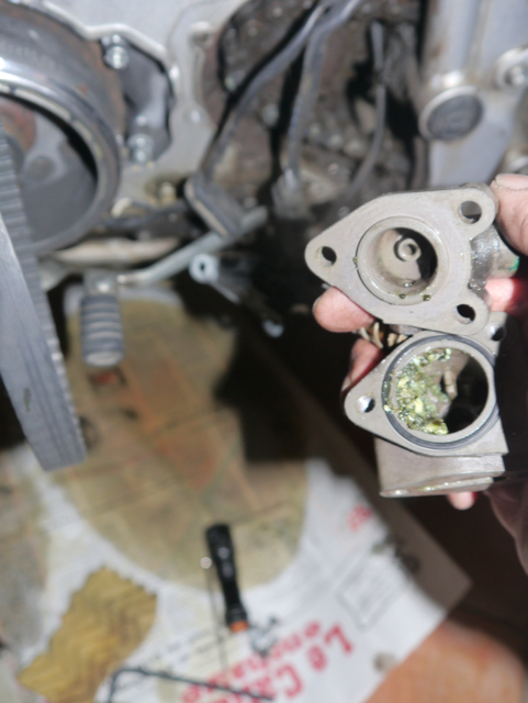

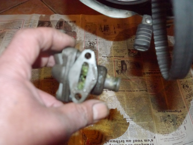

Hello,
merci de vos réponses les gens!
Pour le kick, je verrai demain puisque je vidange (et filtre) donc enlevage du carter d'embrayage pour vérifier le mécanisme (qui marche pas) et nettoyage du regard d'huile qu'est tout noir.
Ensuite: (pompe à eau et courroie remontés), vérif jeu aux soupapes, nettoyage carbu si nécessaire et on essaie de trouver l'étincelle qui va bien.
C'est quoi comme huile? Ici, on roule plutôt à l'huile d'olive....
Pour les fournitures: roulement + torique: Nice roulements, ça a l'air standard.
Pour le presse étoupe, ets MAria, fournitures pour pompes à Nice, je ne suis pas sur que ça les intéresse de vendre par corresp, mais ils l'ont trouvé tout de suite, ça a l'air standard aussi. Si besoin, j'ai gardé le vieux, peux vous donner les mesures, c'est un presse étoupe carbone/céramique, c'est ouachement technologique!
Pour le démontage/remontage, c'est plus primitif mais facile: découper des trous à la scie cloche dans un bout de planche pour poser le bordel dessus, chauffer au décapeur thermique, tabasser (avec un bois et de la délicatesse qud m^m) à la massette.
Le filtre à huile: Autoban, Bosch P4131 je crois, je peux vérifier, là aussi, c'est trouvable.
La suite au prochain épisode, et mes salutations monostinguées...
Pierre
Ps: Atttention!: la sortie de la pompe était complètement bouchée et le pressotruc ou le thermomachin en sortie était plein de cristaux. On aurait dit du crack mais j'ai essayé, ça m'a rien fait (dommage). Donc, détartrant radiateur dès que je redémarre le bousin.

Alors le filtre à huile pour ton information, c'est le même que sur le Scoot Piaggio 400 / 500 et Gilera 500 ils sont disponible dans le réseau. C'est aussi la même chose que sur les Renault Super 5 Clio série1 série 2 on les trouve donc en super marché pour la modique somme de 7 € en moyenne et des fois moins que ça.
Le calorstat que tu as démonté tu peu le nettoyer au jus de citron ça marche très bien. En fait ce qui a dû se passer dans ton circuit de refroidissement, c'est que le liquide à dû pourrir si ça ce trouve il était d'origine. Normalement il faut le changer de temps en temps. Tu as donc bien fait de réviser ta pompe parce que c'est ça justement qui les flingue et pas l'usure. Quand tu remplira ton circuit de refroidissement, il y a une astuce pour purger l'air. Sur la culasse entre les arbres à came à coté de la bougie il y a une vis avec une tête 6 pans de 10 mm retire là sans perdre la rondelle joint en cuivre, et là tu rempli ton circuit par le radiateur. Quand ça déborde par le petit trou de la vis c'est plein et tu remet la vis. Si tu ne fait pas ça il reste de l'air dans la culasse et ça chauffe sans possibilité d'évacuer la bulle.

Merchi beaucoup pour ces infos Franck!
Je crois bien que le liquide "si ça ce trouve il était d'origine", la courroie aussi, et Félicie, aussi...
