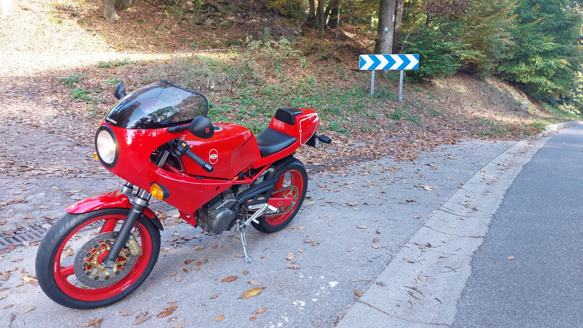

Petite sortie feuille d'Automne qui m'a permis de constater que cette Saturno est comme une Ducati MHR ou SS des années 80, on ne commence à prendre du plaisir qu'après 30 à 45mn, quand le corps s'est adapté à la position de conduite et que la douleur de l'appui sur les poignées s'est effacée.
Elle file efficacement , tant qu'on maintient le moteur au delà des 4500tr/mn, et c'est alors qu'on commence à comprendre le charme de cette moto.
- Messages : 7566
