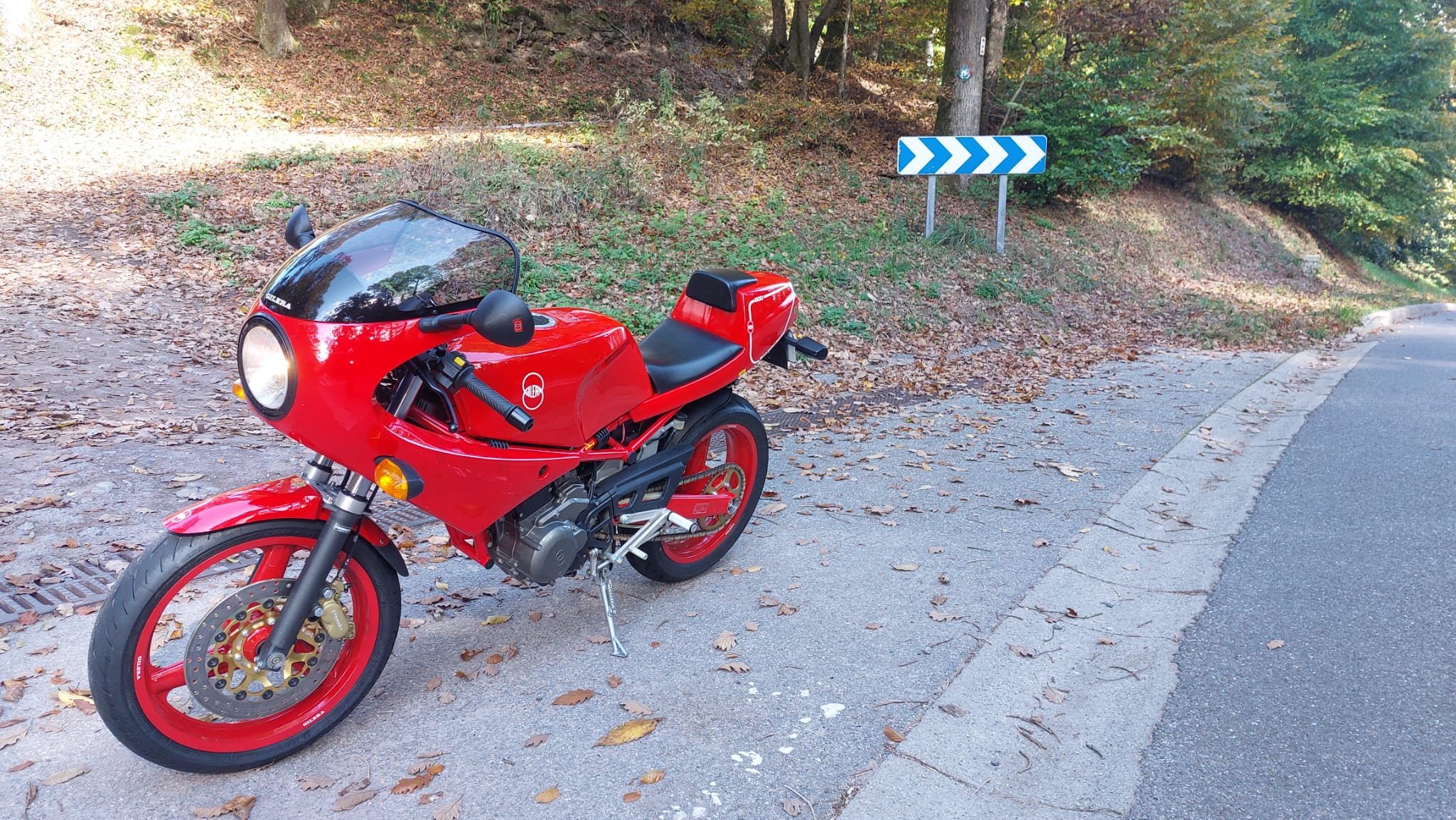

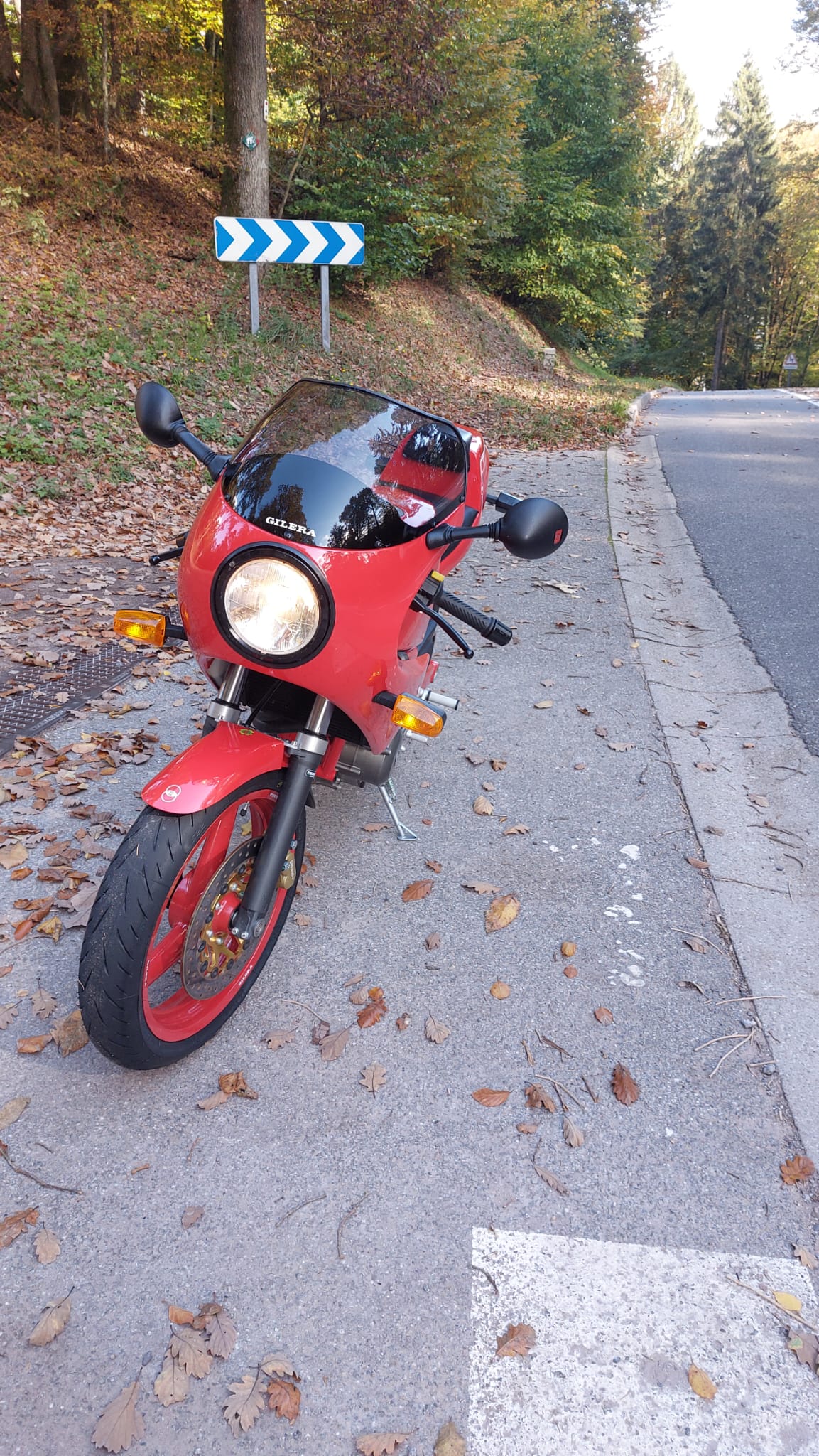

Petite sortie feuille d'Automne qui m'a permis de constater que cette Saturno est comme une Ducati MHR ou SS des années 80, on ne commence à prendre du plaisir qu'après 30 à 45mn, quand le corps s'est adapté à la position de conduite et que la douleur de l'appui sur les poignées s'est effacée.
Elle file efficacement , tant qu'on maintient le moteur au delà des 4500tr/mn, et c'est alors qu'on commence à comprendre le charme de cette moto.

Ah ça oui ce moteur n'est pas fait pour rouler en dessous de 4500 tours, il faut tirer dedans pour pour pouvoir s'amuser, le moteur aime ça qu'on lui tire dessus, quand je roulais avec la première et que les contrôles de vitesses étaient plutôt rare (dans les années 90) je m'étais rendu compte d'une chose au delà de 7000 tours plus aucune vibrations, et même quand j'étais sur autoroute à enquiller des bornes pour descendre à Lyon par exemple à partir de 6500 plus aucun autre bruit que le vent, et le frottement des pneus sur la route, le moteur je ne l'entendais que quand je remettais du gaz pour rouler au dessus de 160/ 170.
Sinon pour le confort et tes poignet, c'est une question de taille, combien tu mesure?

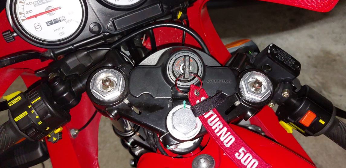

 Bon ben j'avais un mauvais pressentiment en changeant les spy de fourche l'an dernier, déjà en les commandant ("Pyramid parts", ça sort d'où....) puis encore plus en les montant (quasi pas de serrage du spy dans le fourreau de fourche)...et évidemment ça n'a pas manqué, ça fuit déjà à droite au niveau du spy et pas qu'un peu.
Rogntudju ....donc hier démontage complet de la fourche, vidage , séparation tubes/Fourreau et commande d'un kit "SKF" en espérant que ce ne sera pas que du marketing...
J'en profite pour monter des bouchons avec vis de purge d'air de chez Ugo, ça sert à rien peut-être mais ça me (lui ?) fais plaisir:
 Sinon pour le reste tout va bien, elle ronronne.

Zagato a écrit :
lun. 23 mars 2026 18:10
J'en profite pour monter des bouchons avec vis de purge d'air de chez Ugo, ça sert à rien peut-être mais ça me (lui ?) fais plaisir:TAPPO 40 FORK .JPG
Je te confirme, ça ne sert à rien (surtout sur une fourche qui n'a pas été conçue pour ça) ... voir, ça peut être contre productif en terme de comportement.
 On parlait de mode dans un autre post, pour le coup, cela en est un parfait exemple.   8)
 C'était assez présent sur les machines de Trial des 80' (quand c'était à la mode), n'utiliser qu'une pompe manuelle (pas de compresseur).
Contre productif non car je ne compte pas mettre de la pression d'air dedans. Le bouchon est le même en taille que celui d'origine donc la precharge ne changera pas non plus.
