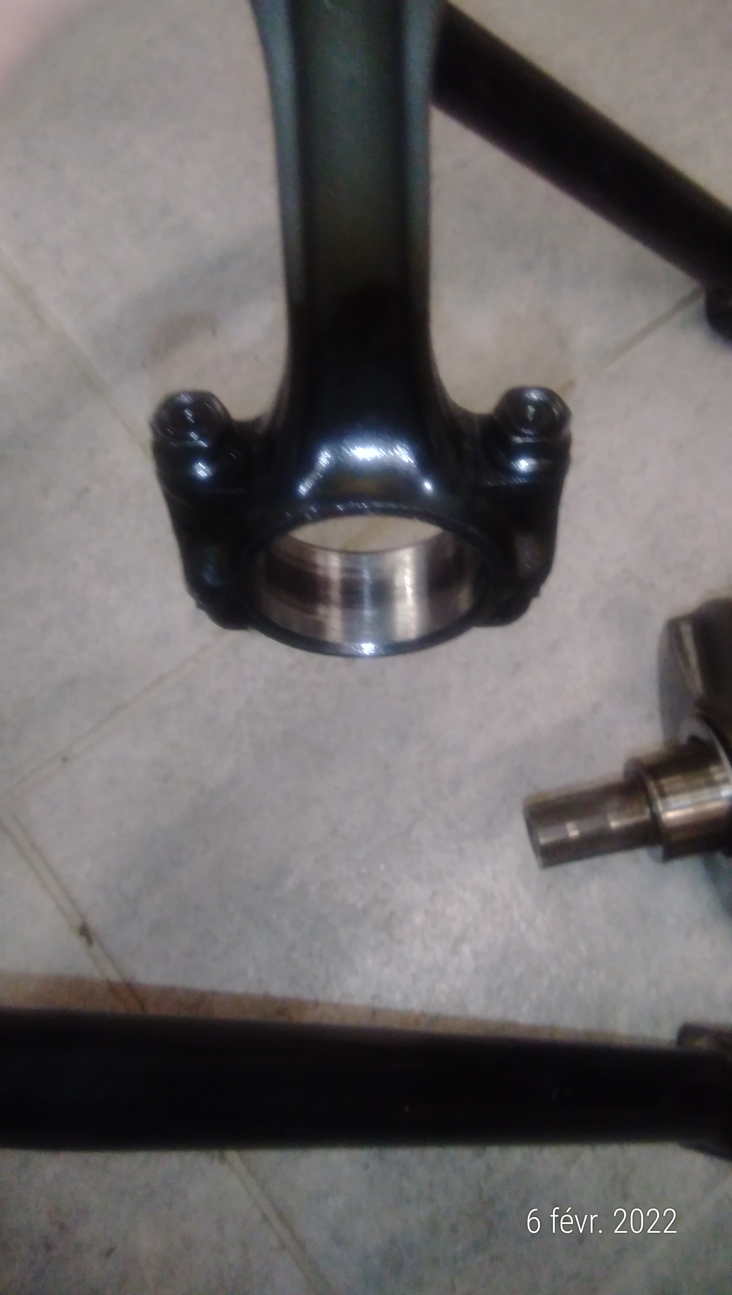

ALors , les paillettes c'est celles des coussinets de bielle , reste a savoir pourquoi , j'attends mon arrache volant pour finir d'ouvrir le bloc mais bon deja bielle et vilo HS ....
Sinon pas de photos pour l'instant , elle est à poil , son moteur sur l’établi  .
Et elle est de 92 , noir et c'est tout car l'ancien proprio avait commence a enlever tout le fushia .....
Donc ya du taff a venir

Oulah! embiellage HS ça c'est un moteur qui à roulé sans huile ou une moto souvent sur la roue arrière ce qui à fait déjauger le circuits.
Parce qu'il n'y a pas de faiblesse chronique de côté là.

Pour le moment je ne sait pas , et je ne saurait surement jamais .
J'espere juste que les pâliers de villebrequin sont ok
Re: Salut de Savoie
Vu la solidité de l'équipage mobile, ça m'étonnerais que les coussinets soit mort et que les paliers n'ai rien. Comme je le disait plus haut la seul raison que les coussinet ai morflé c'est une manque d'huile ou une chute de pression, l'usure sauf 300000km au moins est exclu. Dans ces deux cas tout prend un sale coup et le reste aussi quelque fois. Si ta moto a plus de 300000 km ça doit ce voir au premier coup d'oeil à la partie cycle et la carrosserie, pas besoin de la démarrer pour ça.

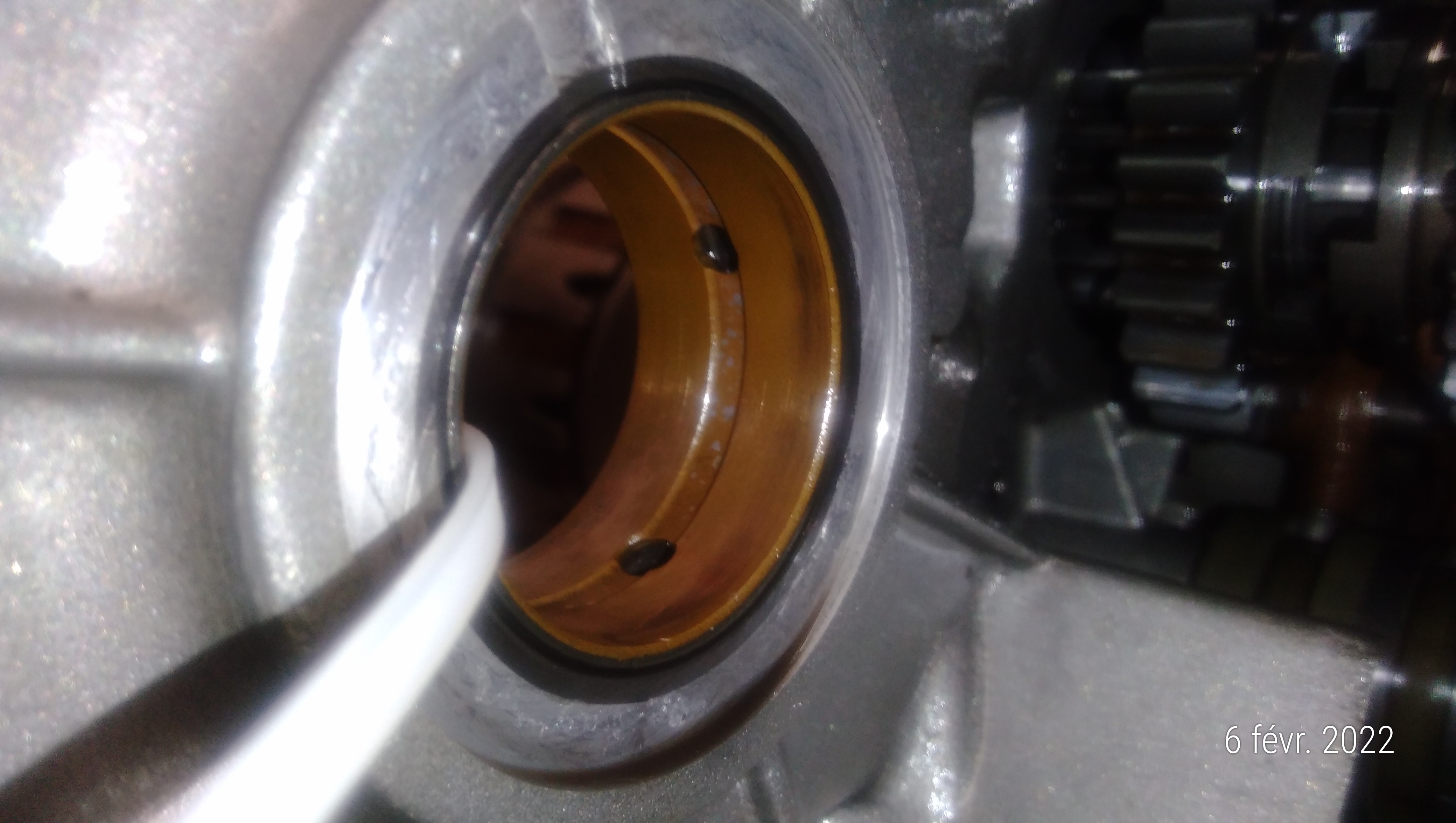

 Acheté avec bruit "haut moteur" ...
Bon les paliers vilo n'ont pas l'air mal , ça paraîtrait cohérent par rapport au 30000 KM du compteur , maintenant savoir pourquoi les coussinets de bielle ont lachés ....
j'ai une théorie mais tiré par les cheveux , dans le palier droit , j'ai des traces bleu , même couleur que le joint bleu qui a servi pour le carter d'embrayage , je pense que le tube y est passé ...... alors "peut etre" que ça aurait pu réduire le débit d'huile vers la bielle
 je remettrais d'autres photos celle que j'ai sont trop volumineuses

A ma connaissance le circuit d'huile des coussinets passe par les paliers et lycée de Versaille, si ill y a eu une baisse de pression c'est tout l'ensemble qui l'a subit, mais on peut imaginer que les paliers sont plus endurant.
Re: Salut de Savoie
On l'a souvent dit sur ce forum avant que tu ne nous rejoigne, la construction de ce moteur est calqué sur le modèle automobile, Mème technologie même type de matériaux. Donc à priori même longévité soit en gros 300000 km facilement, en plus ce sont les mêmes fournisseurs que pour le groupe Fiat puisque c'est Piaggio et que Piaggio appartient à Fiat, et que tous les fournisseurs de Fiat sous traite Pistons, bielles, coussinets, Vilo, etcs... pour les constructeurs Allemands. Alors si ce moteur a été démonté avant 30000 km c'est qu'il a été massacré ou pas entretenu du tout, d'une manière ou d'une autre c'est un piège.

Oui l'huile passe bien par le palier droit , le vilo et enfin les coussinets de bielle .
Pour moi les paliers ne sont pas HS mais si il y a moyen d'en trouver des neufs ?
Si non je remonterai comme ça , j'ai vu quelques vilo embiellé sur Ebay
Re: Salut de Savoie
S'ils n'ont pas de rayure ou de trace de chauffe aucun problème à mon avis c'est du bon matos en revanche si tu change de vilos il va falloir contrôler que les portés soit compatible, ça serait ballot que ça rentre en force ou qu'il y ai trop de jeu. Et oui des palier ce n'est pas comme des roulements il faut que ceux-ci et porté soit ajusté il y a des jeux à respecter.
Un morceau de pâte à joint qui vient boucher un conduit d'huile .... un grand classique quand la pâte est étalé à la truelle.   :D
L'embrayage de ce moteur est robuste si la machine est menée normalement mais supporte assez mal les séances de weeling à répétition. Ce qui pourrait expliquer l'ouverture du carter. L'état des silent blocs de la roue AR peut donner quelques infos sur la maltraitance.
