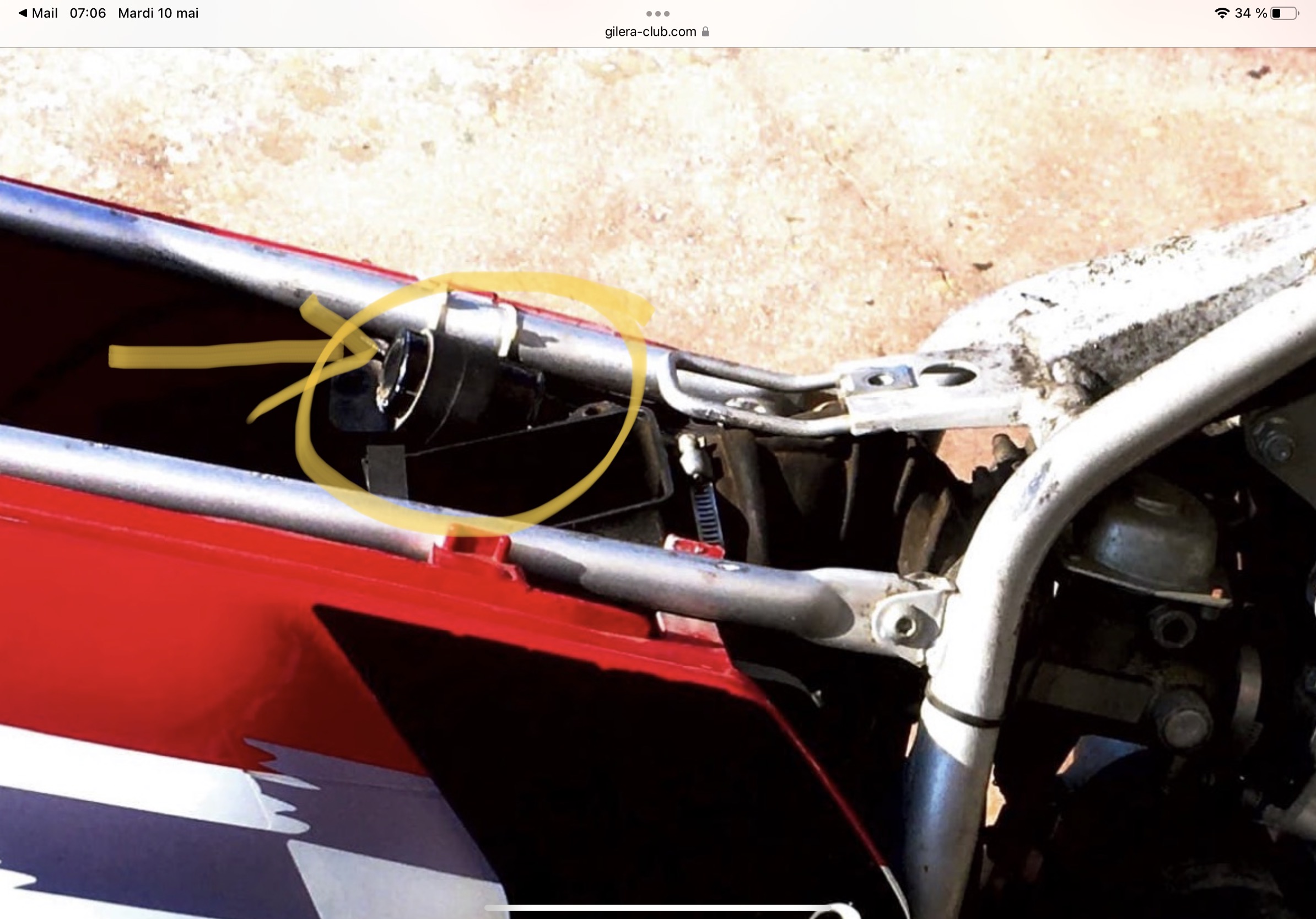

Bonjour, petite question, ce gros condensateur de 10000uF 25v il sert à quoi ?
Condensateur RC600
Condensateur RC600

Re: Nouveau venu
Binevenue, jolie RC 8)
Le condo sert à rouler sans batterie, enfin Jérôme faut suivre mon dernier post sur le "mystère du condensateur", mais tu n'as pas de kick... :!:
Re: Nouveau venu
Il est fixé où, ce condo ? Vu que j'ai le même modèle, je pourrai vérifier que je l'ai aussi.

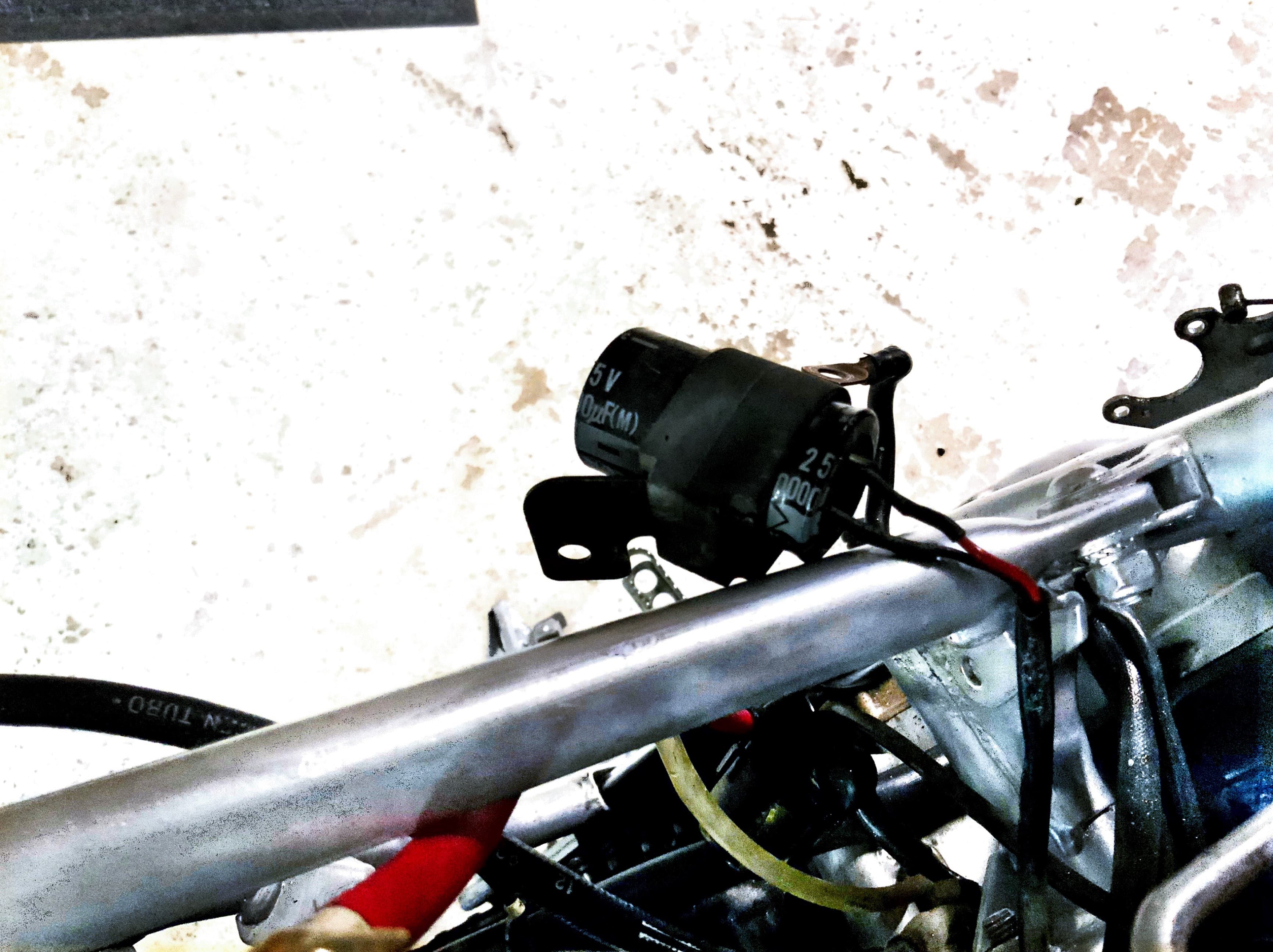

Le condensateur est fixé à côté de la boîte à air, je ferai une photo quand tout sera remonté, et pour la bobine c’est une DENSO réf: 129700 et j’en ai trouvé une sur un grand site de distribution ! Un fleuve d’Amérique du Sud  :wink:

J’avais fait une photo avant le démontage,
Condensateur RC600
Condensateur RC600
c’est bien avec une patte, ce que l’on voit derrière ce sont deux colliers en plastique qui maintiennent le carénage gauche en place; la patte du carénage étant cassée et absente !

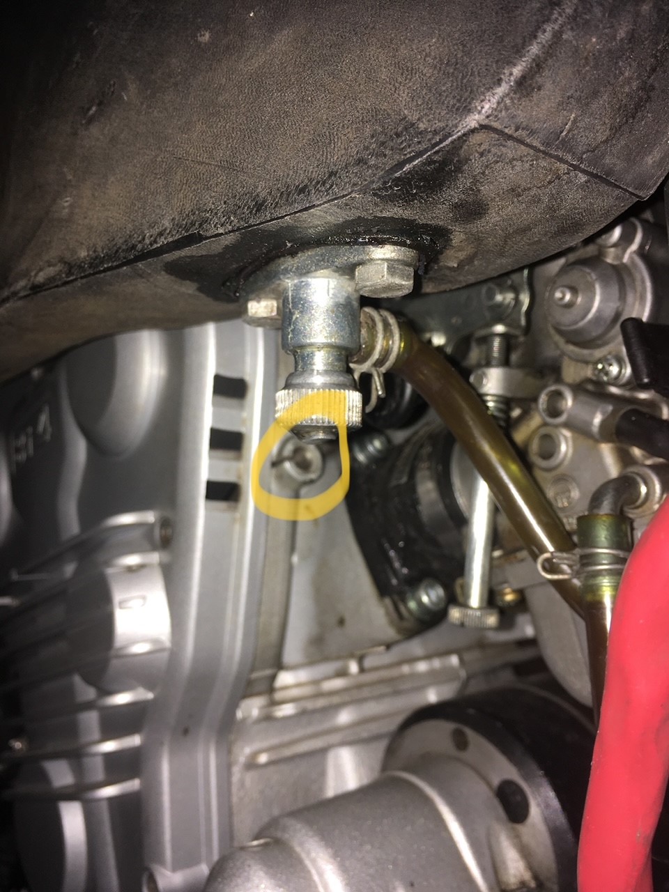

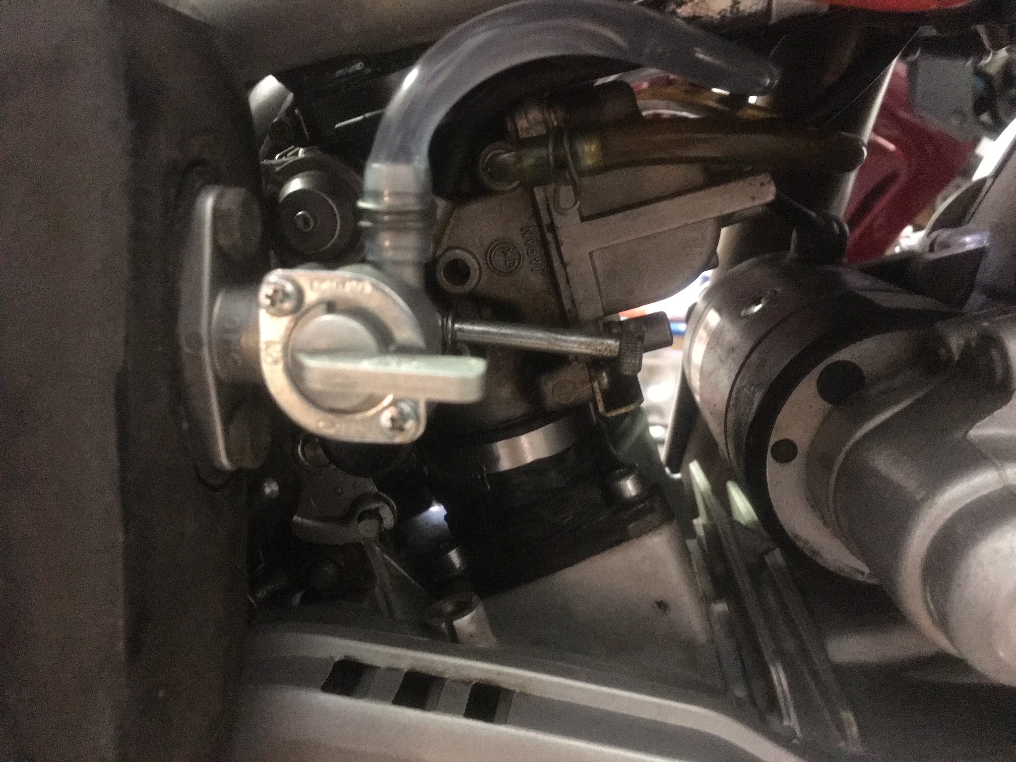

 Bonjour,après remplacement du capuchon de bougie, de la bougie et de son cable. Le démarrage s'est effectué sans problème elle tourne comme une horloge et plus ce problème d'arrêt intempestif. J'ai eu par contre une fuite au robinet d'essence du coté gauche celui qui est commandé par une vis, et cela a été très compliqué pour trouver le même et en fait je l'ai remplacé par un robinet trois positions à commande latérale, il a fallu agrandir à 10mm le trou du reservoir et effectuer une ouverture dans le carénage. Plus de problème de fuite, une commande facile et une position réserve supplémentaire. Je remonte actuellement les carénages, je suis à la recherche d'un double optique et de son carénage d'origine ; je rêve un peu mais bon on peut toujours rêver !
