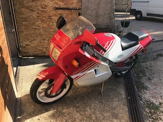

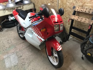

Re: Présentation
Message par GileraMX1 »
Et voila

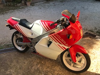

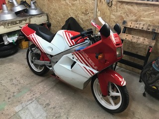

GileraMX1
Messages : 30
Enregistré le : sam. 3 oct. 2020 17:10
Re: Présentation

Re: Présentation
Super, j'ai toujours aimé cette moto.
Au cas ou, j'ai des phares neuf en stock.
Re: Présentation
Elle est nickel 8)
