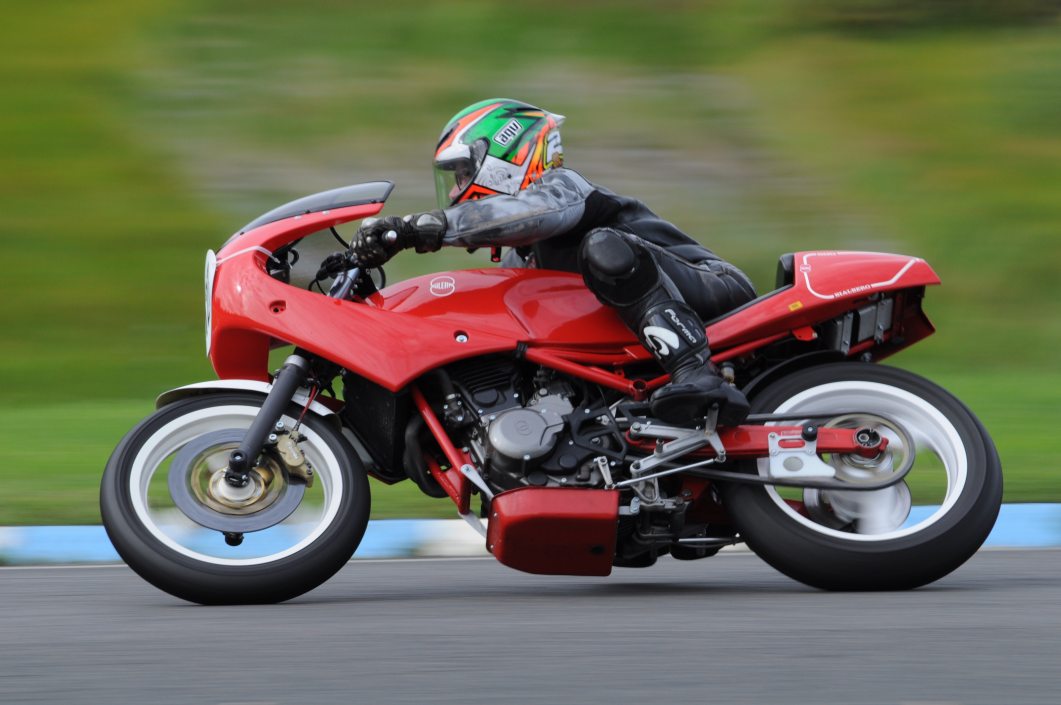

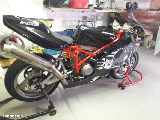

Je m'aperçois que je n'ai que peu de photos mais en voici du Saturno et du Supermono Replica.
Actuellement, le Saturno est sur la table de travail pour les dernières préparation de la saison.
Je vous ferai une description des modifications lorsqu'il sera terminé.
La Ducati était utilisée jusqu'en 2018 pour le Challenge des monos. Il est utilisable immédiatement mais je vais lui apporter quelques modifications pour qu'il soit à mon goût.
Franck, je pense qu'effectivement nous nous sommes vu au Trofeo et j'y serai à nouveau cette année.
Juju, et oui, joli cadeau de retraite !
Et pour husqvarna29, je pense, en toute objectivité, que les italiennes sont les plus belles motos et en plus il y en a qui sont réservées aux passionnés de mécanique et de recherche de panne.... (dit-il ironiquement)

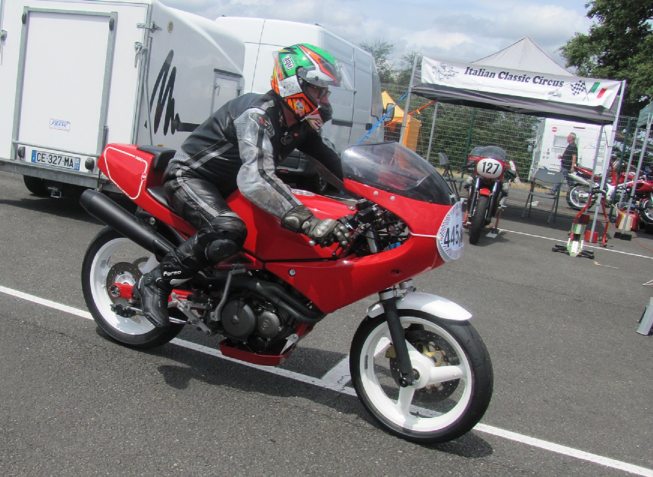

GILERA LE LUC.jpg (537.2 Kio) Vu 35107 fois
NOUS ROULONS AVEC CETTE SATURNO 600

C'est quoi comme réservoir sur le supermono ?
Grosse prépa sur la machine d'Emilefazer, le BO est magnifique.

levrier-noir a écrit :Sympa vos photos.
je dirais réplique du supermono

Le réservoir du supermono est effectivement une copie de l'origine.
En fait, il s'agit d'une coque qui vient sur un réservoir en alu.
En complément, la selle est également une copie du supermono et le carénage est un Ducati 749.
Je pense mettre une copie de carénage de supermono mais plus tard.

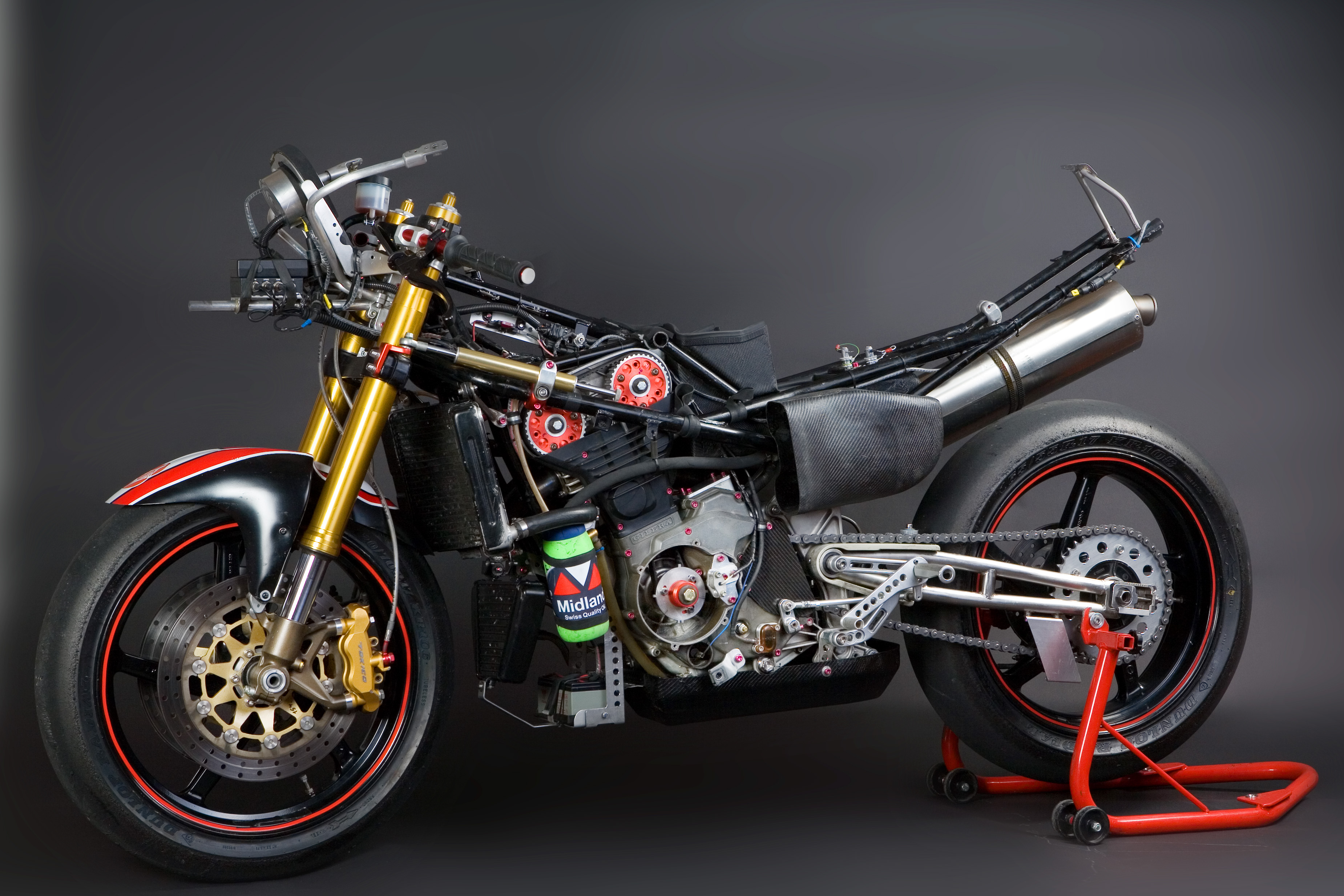

Tu nous mettras des photos ?! pour le demi moteur de 748, tu as fait comme Ducati, tu as gardé les deux bielles ?
Re: J'arrive sur le forum
Moi, je trouve ça très fort : prendre des bicylindres pour en faire des monos ! Laisser la bielle ? Elle se déplace comment ? Je veux bien que quelqu'un m'explique comment on fait.
Je ne me souviens plus trop, mais ils ne se servaient pas de la deuxième bielle pour un système de balancier d'équilibrage?
Messages : 4051
husqvarna29 a écrit :Je ne me souviens plus trop, mais ils ne se servaient pas de la deuxième bielle pour un système de balancier d'équilibrage?
Si c'est ça ! ....à confirmer ?!

si tu as interet j'ai en principe une revue sur le supermono que Monsieur Seurat a fait courrir....
Si c'est ça, la bielle est là avec un semblant de piston dans un semblant de cylindre dans lequel il n'y a pas de compression juste le déplacement pour tenir l'équilibre et contrôler les vibrations.
Le dire c'est vachement facile, le reproduire.... :roll:
levrier-noir a écrit :Tu nous mettras des photos ?! pour le demi moteur de 748, tu as fait comme Ducati, tu as gardé les deux bielles ?
Il n'a rien fait, il l'a acheté à un monsieur qui l'a fait pour courir au Challenge des monos.
Franck Lagaroje a écrit : Si c'est ça, la bielle est là avec un semblant de piston dans un semblant de cylindre:
ni l'un ni l'autre (mais ce que tu écris a été fabriqué: le piston vertical servait de compresseur, article dans le mag Desmo il y a for longtemps. Bart Crauwels, ducati V-one°
ça c'est un moteur d'un authentique Supermono

La dernière photo correspond bien au montage du vrai Supermono Ducati.
La bielle arrière est conservée avec une bielle d'équilibrage articulée sur un point fixe.
Il y a actuellement 2 protos en cours d'assemblage en France sur ce principe mais avec quelques incertitudes sur l'équilibrage.
Dans le cas du mien, uniquement la culasse arrière est remplacée par une tôle d'alu.
Le piston est percé pour annuler la compression.
Une masse est ajoutée dans l'axe du piston pour compenser la matière enlevée au piston.
Ce dernier système est simple à mettre en œuvre mais avec des inconvénients, en particulier une perte de puissance due au frottement dans le cylindre et surtout, le laminage de l'air dans les trous du piston.
De nombreux protos fonctionnent en France sur ce principe et participent à des courses (challenge des monos, Ducati Club).
Il existe une 3ème solutions qui consiste à supprimer la bielle arrière, le piston, le cylindre et à refaire un équilibrage du vilo dans cette configuration.
L'inconvénient majeure est de déterminer par avance une plage de régime moteur pour faire cet équilibrage tout en conservant des performances correctes.
Je ne connais personne qui ait mis cette solution en œuvre en France mais en regardant sur Internet j'en ai trouvé aux états-Unis.
