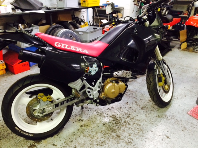

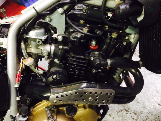

Bon la révision est faites les soupapes réglées mais elles n'avaient quasi pas bougées et zou sur la route c'est rigolo à conduire par contre je connais bien les monos et la je pense qu'elle manque de punch à mi régime comme si le deuxième carbu mettait du temps à se mettre en marche le chassis ça va sauf que les pneus sont en bois et j'ai les spys de fourche qui fuit un peu.
Le moteur est hyper silencieux pour un mono donc pour le moment assez content.

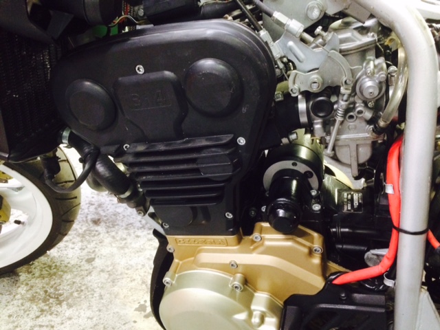

Il n'y a pas vraiment de raison que le moteur fasse du bruit. Tout baigne dans l'huile ou le liquide de refroidissement. Dedans c'est conçus comme un moteur de voiture, déjà rien que la distribution par courroie fait gagner un nombre incroyable de DB en moins par rapport à une chaine, ça plus un embiellage sans roulement, tu concurrence Roll Royce.

A bas régime c'est creux, le carbu principale fonctionne en premier et le deuxième à haut régime,
Elle est sacrément propre :P
Re: Nouveau Nordwest
Bah la vache elle est neuve! :shock:
C'est exactement à cause de la conception des carbus Tekei ce creux à bas régime.
J'en avais tellement marre que j'ai monté des Mikuni TM34, mais des Keihin CR doivent aussi très bien faire l'affaire.
C'est pas brutal comme d'autres risquent de te dire et c'est surtout le jour et la nuit.

J'ai quasi solutionné mon problème de carbu déjà la vis de réglage qui actionne le deuxième carbu n'était pas du tout réglé comme il faut.
J'ai posé des Pirelli super corsa sc2 que j'avais sur ma moto de piste j'ai trouvé en neuf un amortisseur WP à pas chère donc j'améliore l'engin.
J'aimerai bien trouvé une pipe neuve d'admission et aussi le c/c entre le carbu et la boite à air c'est pas mort mais bon je pinaille.
