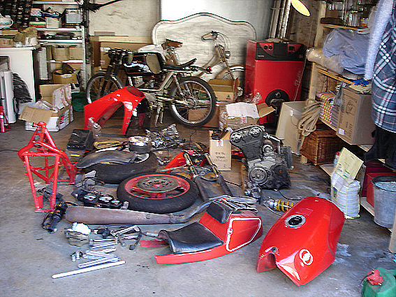

C'est tout le problème des Saturno, elles sont presque toujours nickel, alors les prix reste haut jusqu'à ce jour je n'en ai vu que 2 qui était un peut Fatigué celle de Vincent en Alsace qui m'a l'air tout à fait acceptable et à 1000 € de toute façon il n'y avait rien à dire, et celle vendu au Salon Moto légende, qui était plutôt moyenne et qui était un peu chère je trouve, la seule que je connaisse qui soit vraiment déglingué, est en pièce au fond de mon garage, et elle n'est pas à vendre.
- En pièces.jpg (448.43 Kio) Vu 33975 fois
