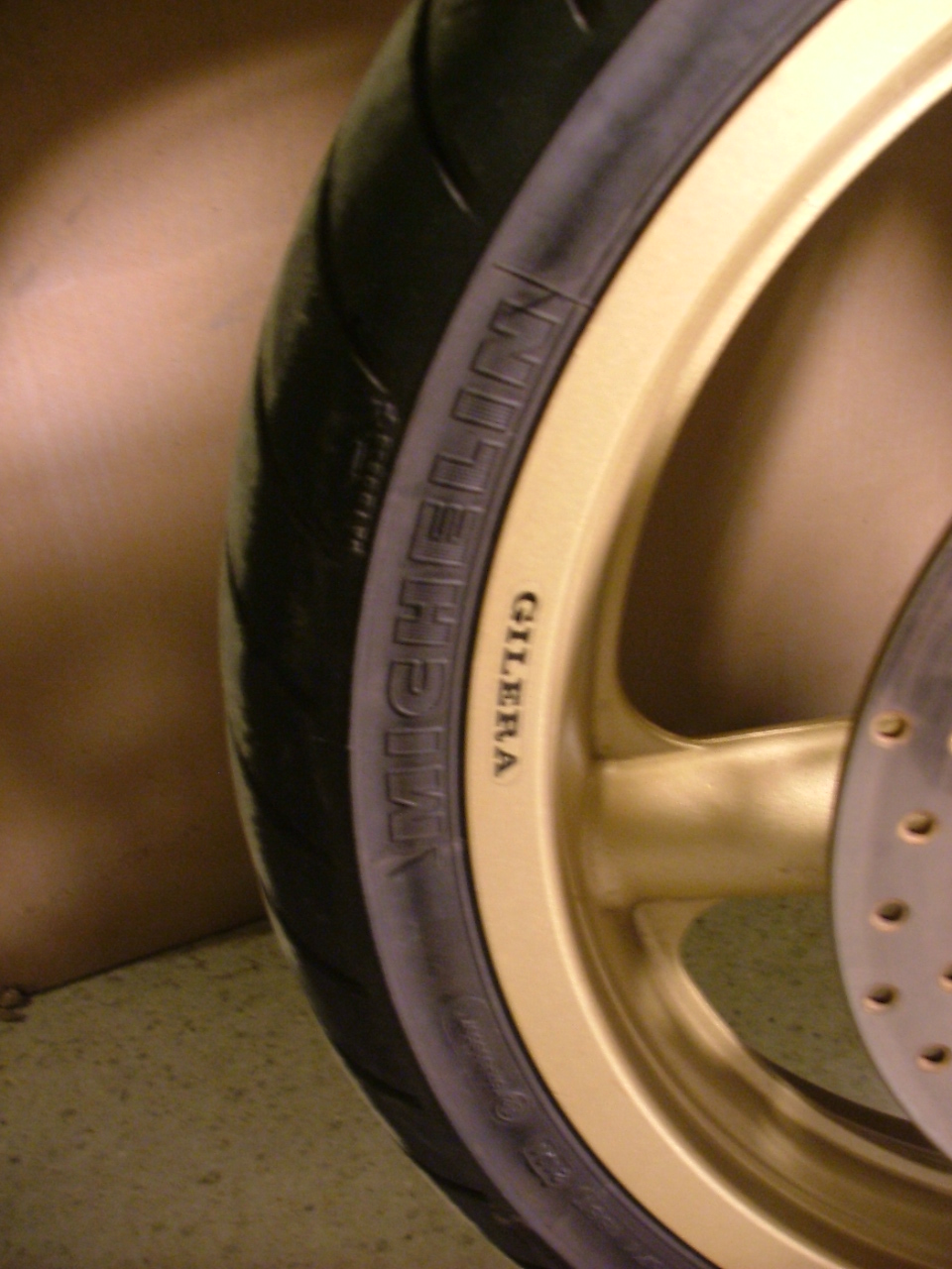

A mon avis les deux bonnes montes:
Bridgestone Battlax BT 45 en 140/70-17 mais c'est un Diagonal, il durera longtemps au prix d'une tenue de route moyenne.
Bridgestone Battlax BT 090 en 140/70-17 : Ce pneu est spécifiquement étudié pour les Monos sportifs et les 125 pistardes, c'est un Radial, il fait aussi le bonheur des Supermots même si je ne le trouve pas des plus adaptés a cet usage. Ne pas compter faire plus de 4000 km a l'arrière, mais ce sera 4000 km de pur bonheur.
Sinon AVON a des pneus sportifs dans ces dimensions mais c'est du sAVON ces pneus

Désolé de te contredire Lilian mais quand on ne sait pas on s'abstient de tout commentaire.
Le BT45 est un excellent pneu qui dure longtemps (8000 pour l'arrière), qui monte vite en T° et qui est très efficace sur circuit et sur le mouillé. D'ailleurs je ne monte plus que ça.
le bt090 est à réservé à ceux qui ont les moyens de mettre 150€ (arrière) tous les 4000kms
Re: Un Saturno de plus
Le type qui te vend un BT 90 150€ en 140/70-17 est un voleur ou un mauvais client chez Bridgestone, ce pneu qui après une petite recherche semble etre en cours de remplacement par le BT 003 vaut 20€ de plus qu'un Bt 045, soit 115 au lieu de 95 chez Cardy, en gros il sera 10€ plus cher au coin de la rue et 10€ moins cher en promo.
Ensuite, j'ai monté des Bt 45 sur 300 motos et roulé avec pendant 8000 bornes.... sans compter toutes les motos que j'ai essayées avec et ceux qu'il y'avait sur la moto école.
Ce n'est pas un pneu sportif, même si un pneu diagonal GT d'aujourd'hui est bien plus performant que les meilleurs pneus sportifs radiaux d'il y'a 20 ans je t'assure que la tenue de route du BT 45 est médiocre en regard du BT 090 qui te permettra de passer 60cv plein angle sans appréhension aucune chose que ton Bt45 t'interdira bien souvent et puis question maniabilité c'est vraiment le jour et la nuit, il y'a déja 1kg de différence de poids entre les deux pneus, et le profil du radial permet de mener la moto vraiment ou l'on veut.
Alors, oui, je sais la Saturno est une excellente moto très maniable, vive et précise même avec un BT 45, de même que sur mon NW des pneus sport tourisme me permettront de passer a fond en grande courbe une fois chauds, c'est plutôt dans les enchainements et les freinages sur l'angle que le pneu radial sportif avec carcasse souple permettra de faire la différence.
Pour répondre a Franck. Non il n'ya aucun problème de légalité, ce pneu est des plus homologués qui soient, de la RG 500 en 16" a la 600 husaberg d'enduro en 21" il y'a toujours un BT 45 d'homologué pour une moto de moins de 200 kg et 80cv.
D'ailleurs la fameuse déformation
Par contre ce qui est interdit c'est de mettre un diagonal couplé a un radial, donc si l'on veut passer au BT45 et que l'on a un beau michelin a 150€ tout neuf a l'avant, il faudra l'enlever.

Je ne dirais rien de plus sur les pneus (t'as raison Lilian, chez Cardy c'est pas cher! Mais ça m'emmerde d'aller à Lyon Dardilly pour ça).
Après je peux dire de source sûr que le Bt090 est un pur bonheur sur le Saturno mais c'est 4000kms pour l'arrière (dixit Guillaume Rhodes).
Le pneu arrière précédent était un Avon roadrider. J'étais fort content de cette marque sur ma précédente brêle (Duc' 750SS courroie carbu), même en milieu très humide (genre déluge et T°<15°). Mais complètement déçu par le roadrider, un savon jamais chaud même après 100 bornes.Lilian a écrit : Mais a ma connaissance les 45cv de la tuturne ne lui permettent pas de filer aussi vite.
quote]
On a bien essayé pourtant avec Jérôme en Italie.![]()
Lilian a écrit :sa moto est très saine avec des BT 45.

Oui, félicitation à Lockonel ...
Par contre, je trouve que tu fermes un peu vite le débat ...
Parcourir ce post, avec retard, a été un régal, tout comme l'avais déjà été un post du même genre sur un autre forum où je passe de temps en temps (tout comme un autre membre de celui-ci).
Je pense qu'il en est avec les pneus, comme avec les chaussures, en fonction de son propre style, chacun aura sa préférence et ne saurai l'imposer aux autres ..., par contre utiliser certains arguments plus ou moins faux pour pour faire valoir son opinion ...
Pour information, je roule en Michelin (Macadam) et j'aime bien !
Je n'ai pas choisi cette monte car elle était sur la moto quand je l'ai acheté. L'ancien propriétaire n'était pas un manche en terme de pilotage et vivait en montagne et comme moi aussi j'aime avant tout les petites routes pleines de virages pour prendre de l'angle, le pneu est toujours rond après plus de 4000 Km ..., il y a donc des chances pour que la prochaine monte soit encore du Michelin (un autre modèle certainement, car tout évolue dans ce domaine).
Je n'ai aucun problème de tenu de route, que ce soit en vitesse maxi, sur l'angle ou au freinage ..., donc non, le Saturno n'est pas plus dangereux en Michelin qu'en autre pneu, sauf si tu le conduit comme un âne ou si, comme avec toutes autres motos, tu n'as pas pris le temps de faire les "réglages châssis" à ta morphologie et ton style de conduite ou tu roules avec des éléments usés (fourche, amortisseur, pneu, roulement ...) ou ...
Pour finir, j'ai eu d'autres monos, et j'ai usé d'autres marques de pneu (Dunlop, Metzeler, Continental, Pirelli, Bridgestone, Michelin), et j'ai toujours trouvé une marque différente mieux adaptée à chaque modèle.

- DSCF3125.JPG (409.73 Kio) Vu 28247 fois
Bah tu prends pas tant que ça d'angle, les bonshommes michelin sont encore là sur le côté de la bande de roulement
Pourrais tu être plus précis que "MICHELIN MACADAM", car entre le macadam 22 qui avait cours au moment de la production des saturno et le macadam 50 que l'on monte sur les GSE ou encore le MACADAM 100X qui a achevé sa carrière sur les dernières 1200 BANDIT il y'a un monde.
IL s'agit d'un nom générique et non d'un modele de pneu, un peu comm Battlax chez bridgestone ou Sportmax chez Dunlop.
A priori je crois reconnaitre des Macadam 50 diagonaux.
Ceci dit, Même si Franck est un peu extrémiste dans ses propos, (je ne pense pas que ta moto soit dangereuse) si tu a sun accident, ton assureur pourra se dégager, exactement comme si tu avais monté un pot interdit, car il a raison sur le fait que MICHELIN n'a pas au catalogue de pneu homologué pour la Saturno.
Par ailleurs, malgré le flou de la photo il me semble lire 2101 dans la bulle indiquant la date de fabrication (a 7h et demie sur la photo), si c'est le cas tu dois t'empresser de changer ces pneus car fabriqués la 21eme semaine de l'année 2001, ils ont plus de 8 ans et ne sont plus conformes.
Et oui les pneus c'est comme les casques, c'est garanti 5 ans par le manufacturier, au dela on roule a ses risques et périls, s'ils éclatent et provoquent un accident, assureur et manufacturier dégagent leur responsabilité, tu n'as donc plus que tes yeux pour pleurer.

Pas de souci, les Pirelli sont toujours sur le Saturno et j'ai relevé les codes suivants :
AVANT : DOT XA F7 XEA5 299
ARRIERE : DOT DK 77 SLP 133 ◄
Si j'en crois ce que j'ai pu lire sur le code DOT, le pneu AVANT daterait de juillet 1989 (29° semaine), donc probablement le pneu d'origine de la moto.
Le pneu ARRIERE daterait de mars/avril 1993 (13° semaine / décade 1990 à cause du ◄), donc probablement remplacé à l'identique par l'ancien propriétaire, puisque la moto a été mise en circulation le 03/10/1991.
