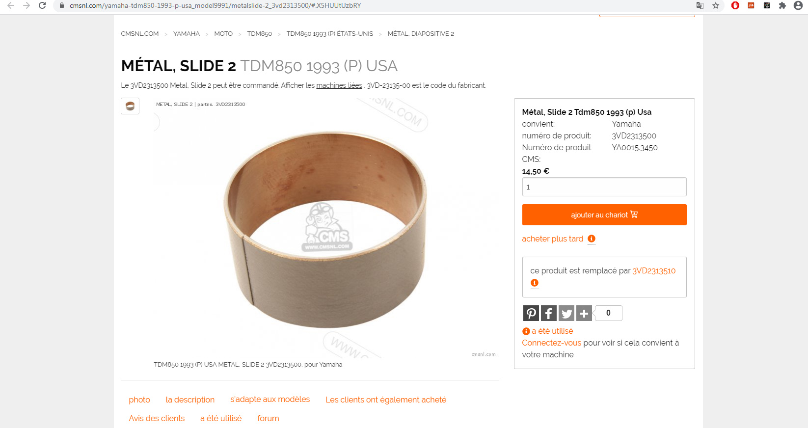

C"est plutôt facile à remplacer mais effectivement, on avait fait un Tuto avec Freddy (grosnez) et nous n'avions pas pu monter les bagues de TDM (trop épaisses) donc cette info est fausse, il faut trouver des bagues moins épaisses, si quelqu'un a une idée ?
cbr900
Messages : 76
Re: Problème fourche nordwest
Message par cbr900 »
Bonjour à tous,  j'ai moi moi-même monté des bagues du TDM sur ma fourche ..
c'est la hauteur qui gêne,  je les ai raccourci au tour d'à peut près un demi millimètre .
et ça passe très bien  .

cbr900 a écrit :
mar. 20 oct. 2020 13:16
Ah ? ... nous c'était l'épaisseur !   trop épaisses, ça ne coulissait pas bien.

cbr900
Messages : 76
J'ai monté çà ::
bandicam 2020-10-22 20-53-43-300.jpg (211.64 Kio) Vu 23066 fois

Le problème est que vous n'avez pas pu mettre les fourreaux , car les bagues ne rentrent pas vraiment ( manque un poil )
dans leurs logements sur les tubes . quand elles sont en place , elles doivent pouvoir se tournées librement à la main ...

cbr900 a écrit :
jeu. 22 oct. 2020 21:02
Celles de 850 TDM que tu as monté rentrent bien ?
Il vient de te l'écrire., juste une petite rectif au tour sur la hauteur
