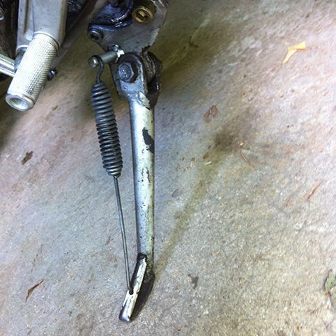

Je viens de comparer, celle de la Saturno mesure 200 mm de l'axe de la vis à la base. en plus les fixation de ressorts sont sur la face visible pas derrière.

RCC 340mm de l'axe vis au sol.
Re: Bequille 600 RC A
cette béquille c'est celle de la version française munie du poussoir pour l'intérupteur du buzeur d'alarme, sur les versions Allemande, Suisse et autre il y a un autre ressort (double) plus court et un ergot d'attache à mi longueur et le le système de rappel automatique. mais on peut monter les deux modèles sur le même support.
