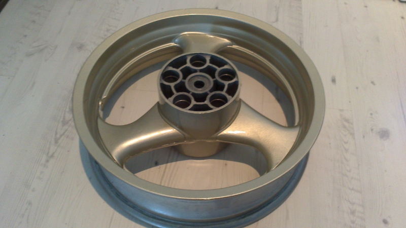

salut tt le monde ça fait une p..... de journee que je bataille comme le fruit du chêne pour remettre
cette jante avec la couronne p..... de caoutchou de rondelle
comment elle tien la vis c'est une blague help !!!!!!!!! :evil: :evil: :evil: :evil:
ok je met tt comme indiqué mais comment elle tien cette p..... de vis a laine
je vais peter un plomb
je met les caoutchou
les ptit cylindre il tombe au fond déjà !!!!
la rondelle pourquoi faire a don't no et la vis tombe au fond aussi !!!!
voilà les jante mastiqué et couleur champagne dorée
DSC_0232 (800x450).jpg (282.98 Kio) Vu 34279 fois
aaaaaaaaaaaaaaaaaaaaaaaaaaaaaaaaaaaaaaaaaaaaaaaaaaaaaaaaaaaaaaaaaaaaaaaaaaaaaaaaahhh !!!!!!
une journee de perdu pour une jante :evil: :evil: :evil: :evil: :evil:
une aide serai la bien venu merci a vous
ça va passer ,ça va passer ,ça va passer!!!!!!

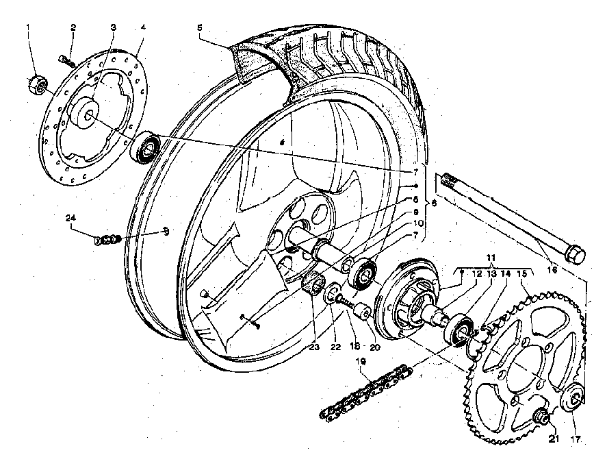

Re: Jantes Nordwest
N° 21 écrou derrière la couronne

Re: Jantes Nordwest
Message par shymer »
Lilian a écrit :N° 21 écrou derrière la couronne
bon je sais que je suis une buse mais kan même l'écrou je sais !!!!
mais la visse elle se fixe ou dans la jante comment tu fait pour que la couronne et la jante ne fasse qu'un :shock:

Re: Jantes Nordwest
Ben évidemment. COmme sur toutes les motos qui ont un amortisseur de couple. Soit 90% des motos de plus de 50cc.
Par contre on l'a dit et répété. Ne pas intervertir les cales au risque de bouffer le pneu avec la chaine et de flinguer le kit chaine encore plus vite (déjà qu'il ne dure pas longtemps.)

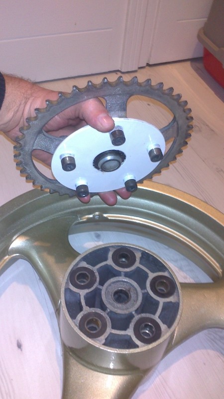

Lilian a écrit :Ben évidemment. COmme sur toutes les motos qui ont un amortisseur de couple. Soit 90% des motos de plus de 50cc.
de quoi intervertir les cales les quelles tu parle lilian !!! :shock:
parce que moi j'avais tout enlevé pour la peinture donc si il fallait les remettre a l'endroit exact quelle été placé binh c'est mort
j'ai mis la grosse rondelle au fond des réceptacle d'ailleurs y'a une rainure qui les arrête pour pas tomber tt au fond
enfoncé doucement au maillet les caoutchou pour qu'il soit a fleur de jante
glisser les p'tit tube en fer dedans
ensuite enclenché la couronne et sont socle serré avec les vis a laine et les boulons
j'ai pris la couronne et sont socle qui ont les tête de vis laine qui dépasse et enclenché avec la jante
ce qui donne ça ais-je bien fait
DSC_0235 (800x450).jpg (100.7 Kio) Vu 34264 fois

Re: Jantes Nordwest
sur le shéma le 22 et le 23 ne sont pas a la bonne place si j'me trompe corrigé moi !!!!
la rondel en fer va avant le caoutchou dans la jante :roll:
Re: Jantes Nordwest
C'est bon.
Ensuite ne pas intervertir 3 et 17 et monter 17 dans le bon sens: la portée la plus large va côté bras oscillant.
