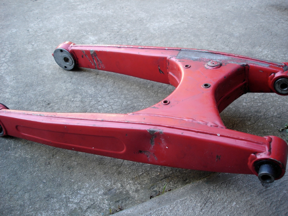

Ben voilà, c'est le week-end "pas d'bol". Hier matin, j'ouvre le garage, et je gueule un bon coup : le fiston avait mal posée le NW contre le mur, et il s'était vautré sur ma BM. COnclusion : une cocoette d'embrayage à racheter. Y en a toujours d'avance, au GCF ? Ce qui m'énerve, ce que je l'avais changée y a pas si longtemps. Pour la BM, juste un peu de polish à passer sur un cache, et on verra plus rien. De la chance dans mon malheur. Comme le NW a passé une partie de sa nuit penché à gauche, il y avait une tite flaque d'huile par terre : joint de sélecteur qui fuit. J'en ai commandé un ce matin. Mais ce n'était que le début de mes ennuis. Le fiston part avec le NW cet après-midi, et il est revenu en poussant (à peine 3 kms...). Les amortisseurs de couple de la couronne ont rendu l'âme, la roue s'est mise de travers, la chaine a sauté. Des photos des dégâts :
L'intérieur du bras oscillant, bien usiné :
L'extérieur du bras :
Le porte-couronne, dont il manque un bout :
et le bout qui manque :
Bon, je demande, par principe : faut changer le bras oscillant ? J'en ai un, faut juste que je le nettoie. Pareil pour le porte-couronne, j'en ai un aussi. Par contre, pour les amortisseurs de couple, c'est plus embêtant : y en a pas, au club ?

Beau grabuge ! :cry:
T'es sur que ce n'est pas un roulement qui a grippé ...voir cassé ?
Si tu as un bras d'avance...te gênes pas ?!...le temps de faire recharger celui là par un bon soudeur alu.
Re: Bras oscillant à changer !
J'en ai même 2 d'avance. Je vais regarder mes roulements, au cas où, mais je crois bien qu'ils on été changés en même temps que le pneu, l'année dernière. A vérifier, en tous cas. C'est pour les amortos de couple, que je m'inquiète.

J'ai ajouté la photo du bras oscillant de Saturno qui a subit l'outrage d'une chaine qui saute ( le pignon de sortie de boite s'était fait la malle au environ de 60 km/h. on y vois l'avantage de l'acier sur l'aluminium dans ce cas précis de négligence, parce qu'à par des dégâts de peinture rien d'autre. juste chercher le pignon sur le bas côté et retrouver une vis. Le cache pignon aussi à un peu souffer.
