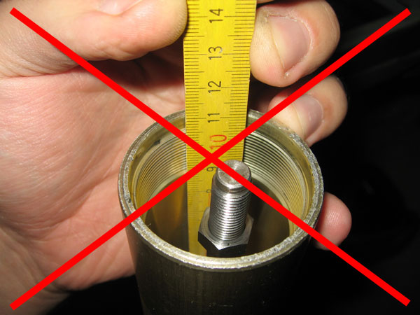

Question pour le niveau d'huile :
c'est bien comme cela qu'il faut mesurer ?
- IMG_6386.jpg (58.26 Kio) Vu 37243 fois
Re: joint spy
SI tu es en compression oui, sinon avec 11cm d'air en détente, je te laisse imaginer le comportement d'une telle fourche qui a plus de 15cm de débattement....

oui excusez moi pour l'oubli de précision
en effet il s'agit bien du tube gauche qui contient le ressort (compression)
Re: joint spy
Je pensais m'exprimer mieux que ça, en compression, c'est quand la fourche est comprimée, enfoncée quoi, le tube qui contient le ressort c'est une suspension, il est vrai qu'il amortit aussi cette suspension lors de la compression.
Imagine ce qui reste de place pour l'air et la dureté de ta fourche si tu laisses seulement 10cm d'air en haut lorsqu'elle est détendue???

oui mais alors si le fourreau est en butée en bas je n'ai plus de place pour mesurer les 11 cms
tu démonte le ressort pour pouvoir mesurer ?
parce que sinon je ne vois pas comment faire
Re: joint spy
Si tu vidanges sans démonter autant remettre de l'huile usagée dedans.....
Tu as la revue technique je crois, relis le passage sur la fourche, la seule différence, c'est que je prends des libertés dans le choix de l'huile et le niveau, et que je lave a fond dans une fourche ou ça n'a pas été fait de 15-20 ans.
